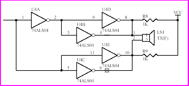

       我現在在做超聲波測距,用的是非門 + CX20106A方案。發射部分用非門驅動,如下
