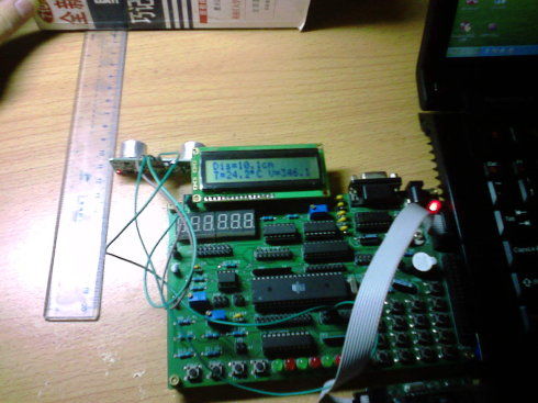

        本程序來源于網(wǎng)絡(luò),由51hei收集整理,測距原理:單片機(jī)IO口接超聲波模塊TX引腳,由IO口產(chǎn)生40KHz頻率方波發(fā)送給TX用以超聲波模塊發(fā)送超聲波,同時打開單片機(jī)計(jì)時器,超聲波遇到障礙后返回,模塊接收頭接收到超聲波后產(chǎn)生信號由電路濾波整形放大后在RX引腳輸出高電平,RX接單片機(jī)的P3^2(51內(nèi)核單片機(jī)的外部中斷),在中斷服務(wù)程序中停止計(jì)數(shù)器,對所計(jì)數(shù)值進(jìn)行處理得到超聲波往返所用時間再乘以風(fēng)速即得測量距離。由于超聲波屬于聲波范圍,其速度與溫度有關(guān),不同溫度下超聲波在空氣中傳播速度隨溫度變化關(guān)系:V=331.4+0.61T。所以要是測量結(jié)果更加精確需另加溫度補(bǔ)償模塊(本實(shí)驗(yàn)中采用開發(fā)板上的DS18B20溫度傳感器完成溫度補(bǔ)償)。外圍可添加LCD顯示(本實(shí)驗(yàn)采用開發(fā)板1602LCD)和語音播報模塊(本實(shí)驗(yàn)采用ISD4004語音模塊)。

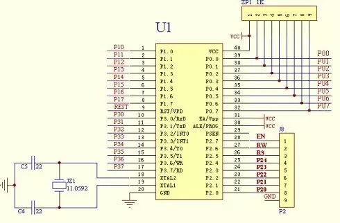

AT89S52單片機(jī)引腳圖
1602lcd引腳圖
