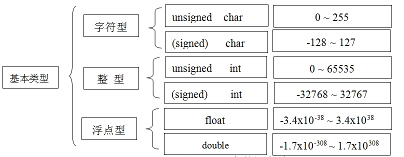

那么我們小學學的數學里邊,有這么幾類,正數、負數、整數和小數。在C語言里,名字和我們數學里學的不一樣外,還對數據大小進行了限制。這個地方有一點復雜的是,在C51里邊的數據范圍和其他編程環境還不完全一樣,因此我們下邊的這個圖,僅僅代表的是C51,其他編程環境可能不一樣,大家知道有這回事就可以了。C語言的關鍵字較多語法有些嚴謹我們不必死記硬背只需理解了,用的時候再打開http://m.raoushi.com/mcuteach/150.html 查閱即可.
C語言的數據基本類型分為整型、字符型以及浮點型,如圖4-1
圖片
4-1 C語言數據類型
4-1中,三種基本類型,每個基本類型又包含了兩個類型。其中字符型和整型,除了有一定的數據大小范圍之外,只能表達整數。而unsigned型的又只能表達正數,要表達負數必須用signed型,編寫程序的時候,signed可以省略。表達小數,必須用浮點型。
比如上節課最后給的閃爍小燈的程序,我們用的是unsigned int i = 0;這個地方i的范圍就是0~65535,我們for語句的寫法,如果那個30000改成70000的話,for(i=0;i<70000;i++);大家會發現小燈會一直亮,而不是閃爍了,那理解這個問題,當然我們要來了解for語句的用法了。

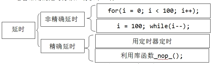

4-2是我們編程語言常用的4種延時方法,其中兩種非精確延時,兩種精確一些的延時。for語句和while語句都可以通過改變i的范圍值來改變延時時間,但是C語言的時間都是不能通過程序看出來的。
精確延時有兩個方法,一個方法是用定時器來延時,這個方法我們后邊課程要詳細介紹,定時器是單片機的一個重點。另外一個就是用庫函數_nop_();,一個NOP的時間是一個機器周期的時間,這個后邊也要介紹。
非精確延時,只是在我們做一些簡單的比如小燈閃爍,流水燈等簡單實驗中使用,而實際做實際開發程序中其實這種非精確延時用的極少,這里我們只是做演示功能使用。

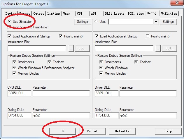

那么如何觀察延時有多長時間呢?大家鼠標點KeilProject-->Options for Target Target1,或點Target1右側圖標圖片,進入設置選項,如圖4-3所示
圖片
4-3 Options for Target

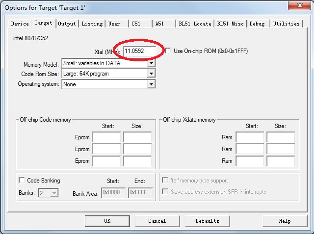

首先我們打開Target這個選項卡,找到里邊的Xtal(MHz)這個位置,這是填寫我們進行模擬時間的晶振選項,從我們原理圖以及板子上都可以看到,我們單片機所配的晶振是11.0592MHz,所以這個地方我們要填上11.0592。然后找到Debug這個選項,選擇左側的Use Simulator,然后點擊最下邊的OK就可以了,如圖4-4所示。
圖片

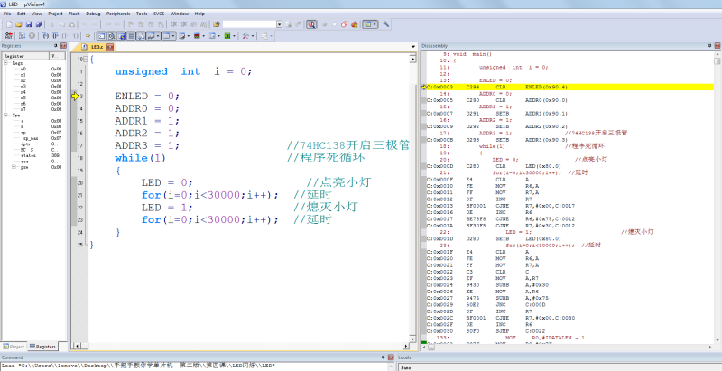

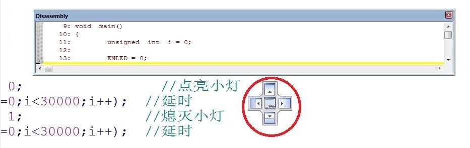

最左側那一欄是單片機的一些寄存器和系統信息,最上邊那一欄是KeilC語言轉換成匯編的代碼,下邊就是我們C語言的程序,還有各種窗口都可以打開,在view菜單可以打開或者關閉我們的各種窗口。這節課我們只關心我們需要的窗口,其他窗口用到再說。那么有時候我們覺得這種分布不是特別的好,所以我們想改變一下窗口分布怎么辦呢?比如Disassembly(匯編)窗口,我們先用鼠標拖動它,然后中間會出現一個方向符號,再用鼠標點那個方向符號,他就給我們分布了,如圖4-6所示。
圖片
4-6 Keil窗口移動()
我們點擊最右邊的那個箭頭,然后窗口變化成如4-7圖所示。或者我們如果用不到匯編的程序,也可以直接關掉。
圖片
4-7所示 Keil窗口移動()
細心的同學會看到在C語言的程序里有個黃色的箭頭,這個箭頭代表的就是這個程序當前運行的位置,在這個Debug里邊,我們可以看到我們的程序運行的過程。在左上角有這三個圖標圖片,第一個是復位,點擊一下之后,程序就會跑到最開始的位置運行,第二個圖標是全速運行圖標,點擊一下程序就會全速運行跑起來,第三個圖標是停止圖標,當程序全速運行跑起來后,我們可以通過點擊第三個圖標來讓程序停止,觀察程序運行到哪里了。點擊一下復位后,我們會發現C語言程序左側有的灰色或者綠色,有的地方還是保持原來的白色,我們可以在我們灰色的位置雙擊鼠標設置斷點,就是比如程序一共20行,在第十行設置斷點后,點全速運行,程序就會運行到第十行停止,方便我們觀察運行到這個地方的情況。

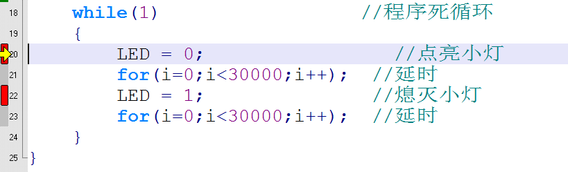

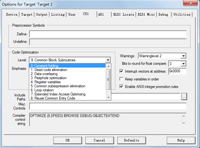

同學們會發現,有的位置可以設置斷點,有的地方不可以設置斷點,這是為什么呢?Keil軟件本身具備優化我們程序的功能,如果大家想在所有的位置設置斷點,可以把優化選項設置到0位置,就是程序不進行優化。如圖4-8所示。
圖片
4-8 優化選項設置
這節課我們重點是看看C語言代碼的運行時間,在最左側的register那個框內,有一個sec選項,這個選項就是單片機運行時間的統計選項,大家點一下復位按鈕,會發現這個sec變成了0,然后我們在LED = 0; 這一句加一個斷點,在LED = 1;這個位置加一個斷點,我們點擊全速運行按鈕,會直接停留在LED = 0;我們會看到我們的時間變化成0.000197秒,如圖4-9所示。
圖片
4-9 斷點設置
    我們再點一下全速運行,會發現sec變成了0.07530650秒,那么這樣一個for循環的時間大概有75ms左右,我們也可以通過改變30000這個數字來改變這個間隔時間。當然了,大家要注意i的變量范圍,你如果寫成了大于65535的值以后,程序就會一直運行不下去了,因為i無論如何變化,都不會大于這個值,如果要大于這個值正常運行,必須改變i定義的類型了。后邊如果我們要求看一段程序運行多長時間,都可以通過這種方式來看。

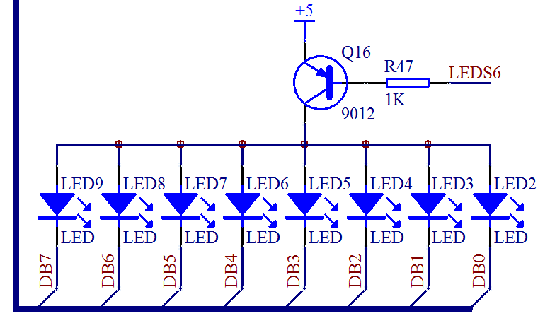

通過前面的課程,我們可以了解到控制引腳P0.0通過了74HC245控制DB0P0.1控制DB1......P0.7控制DB7。我們還學到一個字節是8位,我們如果寫一個P0,就代表了P0.0P0.7的共8位。比如我們寫P0 = 0xFE;轉換成二進制就是0b11111110,所以點亮LED小燈的程序,實際上我們可以改成另外一種寫法,如下所示。
