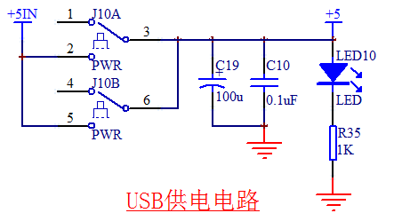

左邊這張圖,過(guò)了保險(xiǎn)絲以后,接了一個(gè)470uF的電容C16,右邊這種圖,經(jīng)過(guò)開(kāi)關(guān)后,接了一個(gè)100uF的電容C19,并且并聯(lián)了一個(gè)0.1uF的電容C10。其中C16C19起到的作用是一樣的,C10的作用和他們兩個(gè)不一樣,我們先來(lái)介紹這2個(gè)大一點(diǎn)的電容。
容值比較大的電容,理論上可以理解成水缸或者水池子,同時(shí),大家可以直接把電流理解成水流,其實(shí)大自然萬(wàn)物的原理都是類(lèi)似的。
作用一,緩沖作用。當(dāng)上電的瞬間,電流從電源處流下來(lái)的時(shí)候,不穩(wěn)定,容易沖擊電子器件,加個(gè)電容可以起到緩沖作用。就如同我們直接用水龍頭的水澆地,容易沖壞花花草草的。我們只需要在水龍頭處加個(gè)水池,讓水經(jīng)過(guò)水池后再緩慢流進(jìn)草地,就不會(huì)沖壞花草,起到有效的保護(hù)作用。
作用二,穩(wěn)定作用。我們一整套電路,后級(jí)的電子器件功率大小電流大小也不一樣,器件工作的時(shí)候,電流大小不是一直持續(xù)不變的。比如后級(jí)有個(gè)器件還沒(méi)有工作的時(shí)候,電流消耗是100mA,突然它參與工作了,電流猛的增大到150mA了,這個(gè)時(shí)候如果沒(méi)有一個(gè)水缸的話(huà),電路中的電壓(水位)就會(huì)直接突然下降,比如我們的5V電壓突然降低到3V了。而我們系統(tǒng)中有些電子元器件,必須高于一定的電壓才能正常工作,電壓太低就直接不工作了,這個(gè)時(shí)候水缸就必不可少了。電容會(huì)在這個(gè)時(shí)候把存儲(chǔ)在里邊的電流釋放一下,穩(wěn)定電壓,當(dāng)然,隨后前級(jí)的電流會(huì)及時(shí)把水缸充滿(mǎn)的。
有了這個(gè)電容,可以說(shuō)我們的電壓和電流就會(huì)很穩(wěn)定了,不會(huì)產(chǎn)生大的波動(dòng)。這種電容常用的有以下三種:

電容的選取,第一個(gè)參數(shù)是耐壓值的考慮。我們用的是5V系統(tǒng),電容的耐壓值要高于5V一般推薦1.5倍到2倍即可,有些場(chǎng)合稍微高于也可以。我們板子上用的是10V耐壓的。第二個(gè)參數(shù)是電容容值,這個(gè)就需要根據(jù)經(jīng)驗(yàn)來(lái)選取了,選取的時(shí)候,要看這個(gè)電容起作用的這塊系統(tǒng)的功率消耗情況,如果系統(tǒng)耗電較大,波動(dòng)可能比較大,那么容值就要大一些,反之,可以小一些。
剛開(kāi)始同學(xué)們?cè)O(shè)計(jì)電路也模仿別人,別人用多大自己也用多大,慢慢積累。比如咱上邊講電容作用二的時(shí)候,電流從100mA突然增大到150mA的時(shí)候,其實(shí)即使加上這個(gè)電容,電壓也會(huì)輕微波動(dòng),比如從5V波動(dòng)到4.9V,但是只要我們板子上的器件在電壓4.9V以上也可以正常工作的話(huà),這點(diǎn)波動(dòng)是沒(méi)有問(wèn)題的,但是如果不加或者加的很小,電壓波動(dòng)比較大,有些器件會(huì)工作不正常了。但是如果加的太大,占空間并且價(jià)格也高,所以這個(gè)地方電容的選取多參考經(jīng)驗(yàn)。
第二個(gè)電容,容值較小,是0.1uF,也就是100nF,是用來(lái)濾除高頻信號(hào)干擾的。比如ESDEFT等。有一點(diǎn)大家要清楚,我們初中學(xué)過(guò)電容可以通交流隔直流,但是電容的參數(shù)對(duì)不同頻率段的干擾的作用是不一樣的。這個(gè)100nF的電容,是我們的前輩根據(jù)干擾的頻率段,根據(jù)板子的參數(shù),根據(jù)電容本身的參數(shù)所總結(jié)出來(lái)的一個(gè)值。也就是說(shuō),以后大家在設(shè)計(jì)數(shù)字電路的時(shí)候,在電源處的去耦高頻電容,直接用這個(gè)0.1uF就可以了,不需要去計(jì)算。
還有一點(diǎn),就是大家看我們的電路圖可以看出來(lái),通常在電路中可能瞬間電流較大的地方,會(huì)加一個(gè)大電容,比如在1602液晶左上角的那個(gè),靠近了單片機(jī)的VCC以及1602液晶背光的VCC,起到穩(wěn)定電壓的作用,在左上角電機(jī)和蜂鳴器位置有一個(gè),也是起到穩(wěn)定電壓的作用。還有在所有的IC器件的VCCGND之間,都會(huì)放一個(gè)0.1uF的高頻去耦電容,特別在布板的時(shí)候,這個(gè)0.1uF電容要盡可能的靠近IC,盡量很順利的將這個(gè)ICVCCGND連到一起,這個(gè)大家先了解,細(xì)節(jié)以后再討論。

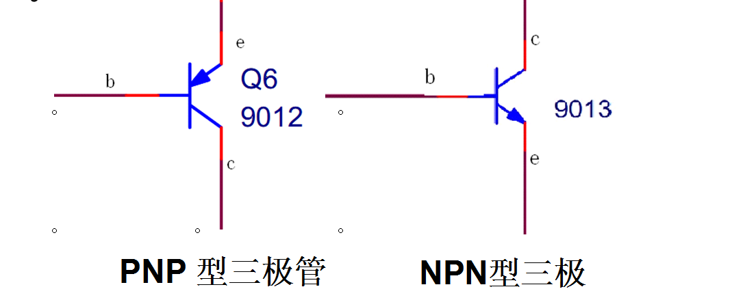

三極管一共有3個(gè)極,從圖3-6來(lái)看,橫向左側(cè)的引腳叫做基極(base),中間有一個(gè)箭頭,一頭連接基極,另外一頭連接的是發(fā)射極e(emitter),那剩下的一個(gè)引腳就是集電極c(collector)。這塊是必須要記住的內(nèi)容,死記硬背即可,后邊慢慢用的多了,每次死記硬背一次,多次以后就會(huì)深入腦海了。

下面我們一句一句來(lái)解析口訣。大家可以看圖3-6,三極管有2種類(lèi)型,箭頭朝內(nèi)就是PNP,箭頭朝外自然就是NPN了,在實(shí)際應(yīng)用中,往往我們要根據(jù)實(shí)際電路需求來(lái)選擇到底用哪種類(lèi)型,大家用幾次估計(jì)就會(huì)了,很簡(jiǎn)單。

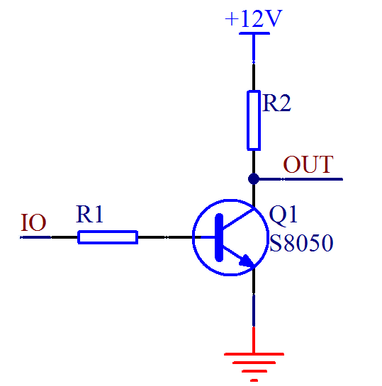

3-8里所示,當(dāng)IO口輸出高電平5V時(shí),三極管導(dǎo)通,OUT輸出低電平0V,當(dāng)IO口輸出低電平時(shí),三極管截止,OUT則由于上拉電阻R2的作用而輸出12V的高電平,這樣就實(shí)現(xiàn)了低電壓控制高電壓的工作原理。

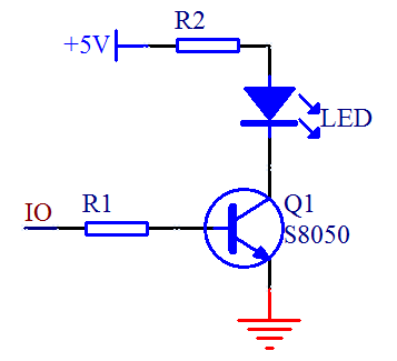

3-9中上邊的LED燈,和我們第二課講過(guò)的LED燈是一樣的,當(dāng)IO口是高電平時(shí),小燈熄滅,當(dāng)IO口是低電平時(shí),小燈點(diǎn)亮。
下邊那個(gè)圖呢,按照這種推理,IO口是高電平的時(shí)候,應(yīng)該有電流流過(guò)并且點(diǎn)亮小燈,但是實(shí)際并非如此。
單片機(jī)主要是個(gè)控制器件,具備四兩撥千斤的特點(diǎn)。就如同杠桿必須有一個(gè)支點(diǎn)一樣,想要撐起整個(gè)地球必須有力量承受的支點(diǎn)。單片機(jī)的IO口可以輸出一個(gè)高電平,但是他的輸出電流很有限,普通IO口輸出高電平的時(shí)候,大概只有幾十到幾百uA的電流,達(dá)不到1mA,也就點(diǎn)不亮這個(gè)LED小燈或者亮度很低,這個(gè)時(shí)候如果我們想高電平點(diǎn)亮LED,用上三極管就可以這樣來(lái)處理,我們板上的這種型號(hào),可以通過(guò)500mA的電流,有的三極管通過(guò)的電流還更大一些,如圖3-10所示。
圖片
3-10 三極管驅(qū)動(dòng)LED小燈
3-10中,當(dāng)IO口是高電平,三極管導(dǎo)通,因?yàn)槿龢O管的電流放大作用,c極電流就可以達(dá)到mA以上了,就可以成功點(diǎn)亮LED小燈。

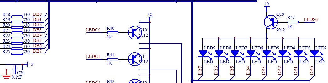

3-11圖示這里我們要學(xué)會(huì)看電路圖的一個(gè)知識(shí)點(diǎn),大家注意看,電路圖右側(cè)所有的LED下側(cè)的線(xiàn)最終都連到一根黑色的粗線(xiàn)上去了,大家注意,這個(gè)地方不是實(shí)際的完全連到一起,而是一種總線(xiàn)的畫(huà)法,畫(huà)了這種線(xiàn)以后,表示這個(gè)總線(xiàn)結(jié)構(gòu),所有的名字一樣的是一一對(duì)應(yīng)的連接到一起,其他名字不一樣的,是不連到一起的。比如左側(cè)的DB0和右側(cè)的最左邊的LED2小燈下邊的DB0是連在一起的,而和DB1等其他線(xiàn)不是連在一起的。
那么我們把3-11電路圖里的我們現(xiàn)在需要講的這部分再摘出來(lái)看。
圖片
3-12 LED電路圖()
大家通過(guò)3-12的電路圖來(lái)計(jì)算一下,5V的電壓減去LED本身的壓降,減掉三極管ec之間的壓降,限流電阻用的是330歐,那么每條支路的電流大概是8mA,那么8LED如果全部同時(shí)點(diǎn)亮的話(huà)電流總和就是64mA。這樣如果直接接到單片機(jī)的IO口,那單片機(jī)肯定是承受受不住的,即使短時(shí)間可以承受,長(zhǎng)時(shí)間工作就會(huì)不穩(wěn)定,甚至導(dǎo)致單片機(jī)燒毀

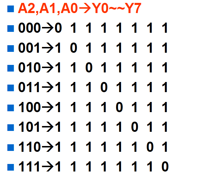

從這個(gè)名字來(lái)分析,三八譯碼器,就是把3種輸入狀態(tài)翻譯成8種輸出狀態(tài)。從圖3-15所看出來(lái)的,74HC138一共有1~6一共是6個(gè)輸入引腳,但是其中456這三個(gè)引腳是使能引腳。使能引腳和我們前邊講74HC245OE引腳是一樣的,這三個(gè)引腳如果不符合規(guī)定的輸入要求,Y0Y7不管你輸入的123引腳是什么電平狀態(tài),總是高電平。所以我們要想這個(gè)74HC138正常工作,ENLED那個(gè)輸入位置必須輸入低電平,ADDR3位置必須輸入高電平,這兩個(gè)位置都是使能控制端口。不知道大家是否記得我們第二課的程序有這么兩句ENLED = 0ADDR3 = 1就是控制使這個(gè)74HC138使能的。
類(lèi)邏輯芯片,大多都是有使能引腳,使能符合要求了,那下面就要研究邏輯控制了。對(duì)于數(shù)字器件的引腳,如果一個(gè)引腳輸入的時(shí)候,有01兩種狀態(tài);對(duì)于兩個(gè)引腳輸入的時(shí)候,就會(huì)有00,01,10,11這四種狀態(tài)了,那對(duì)于3個(gè)輸入的時(shí)候,就會(huì)出現(xiàn)8種狀態(tài)了,大家可以看下邊的這個(gè)真值表——3-16,其中輸入是A2A1A0的順序,輸出是從Y0Y1....Y7的順序。
圖片
3-16 74HC148真值表
從圖3-16可以看出,任一輸入狀態(tài)下,只有一個(gè)輸出引腳是低電平,其他的引腳都是高電平。我們清楚的知道,8個(gè)LED小燈的總開(kāi)關(guān)三極管Q16基極的控制端是LEDS6,也就是Y6輸出一個(gè)低電平的時(shí)候,可以開(kāi)通三極管Q16,從右側(cè)的希望輸出的結(jié)果,我們可以推導(dǎo)出我們的A2A1A0的輸入狀態(tài)應(yīng)該是110,那我們?cè)賮?lái)看下原理圖3-17

那么我們?cè)谡w捋一遍點(diǎn)亮LED小燈的過(guò)程,首先看74HC138,我們要讓LEDS6為低電平才能導(dǎo)通三極管Q16,所以ENLED = 0;ADDR3 = 1;保證74HC138使能。然后ADDR2 = 1; ADDR1 = 1; ADDR0 = 0;這樣保證了三極管Q16這個(gè)開(kāi)關(guān)開(kāi)通5V電源加到LED
74HC245左側(cè)是通過(guò)P0口控制,我們讓P0.0引腳等于0,就是DB_0等于0,而右側(cè)DB0等于DB_0的狀態(tài),也是0,那么這樣在這一排共8個(gè)LED小燈當(dāng)中,只有最右側(cè)的小燈和5V之間有壓差,有壓差就會(huì)有電流通過(guò),有電流通過(guò)我們的LED2就會(huì)發(fā)光。

圖3-16 74HC148真值表,這里應(yīng)該是74HC138吧

請(qǐng)問(wèn)為什么是A2  A1 A0 這個(gè)順序,而不是按A0  A1  A2
這個(gè)是規(guī)定?菜鳥(niǎo)一只

ID:151661 發(fā)表于 2016-12-24 20:43 | 只看該作者
yingtn 發(fā)表于 2016-6-13 11:44
圖3-8
為什么當(dāng)三極管截止時(shí)OUT會(huì)輸出高電平?
12v電壓經(jīng)電阻R2直接輸出。

ID:66004 發(fā)表于 2016-6-13 11:44 | 只看該作者
圖3-8
