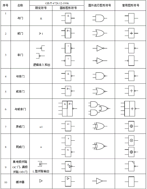

我們今后要看資料或芯片手冊的時候,會經常遇到一些電路符號,表5-1就是數字電路中的常用符號,知道這些符號有利于我們理解器件的邏輯結構,尤其重點認識以下表中的“國外流行圖形符號”。在這里我們先簡單看一下,后邊遇到了知道到這里查閱就可以了。
表5-1 數字邏輯門電路

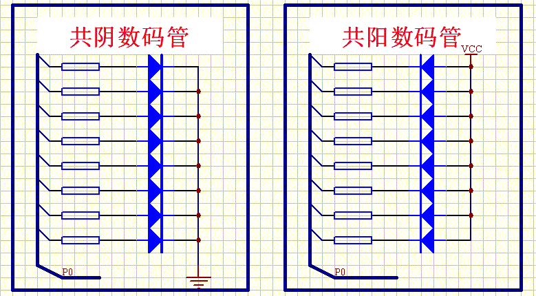

先給大家提供一張原理圖看一下,如圖5-1所示。
圖片
5-2 數碼管原理圖

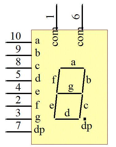

這是比較常見的數碼管的原理圖,我們板子上一共有6只數碼管。前邊有了LED小燈的學習,數碼管學習就會輕松的多了。從圖5-1能看出來,數碼管共有a,b,c,d,e,f,g,dp這8個段,而實際上,這8個段每一段都是一個LED小燈,所以數碼管就是由8個LED小燈所組成的。我們看一下數碼管內部結構圖5-2。
圖片
5-3 數碼管結構圖
數碼管分為共陽數碼管和共陰數碼管,所謂的共陰數碼管就是8只LED小燈的陰極是接在一起的,也就是陰極是公共端,由陽極來控制小燈是否亮滅。同理,共陽數碼管就是陽極是接到一起的,大家可以仔細研究下圖5-2。細心的同學也會發現,數碼管上邊有2個com,實際上就是我們數碼管的公共端。為什么有2個,我個人認為,一方面有2個可以起到對稱的效果,剛好是10個引腳,另外一個方面,公共端通過的電流較大,我們初中就學過,并聯電路電流之和等于總電流,用2個com可以把公共電流平均到2個引腳上去,降低線路承受的電流。
從我們板子的電路圖上能看出來,我們所用的數碼管是共陽數碼管,如圖5-3所示。

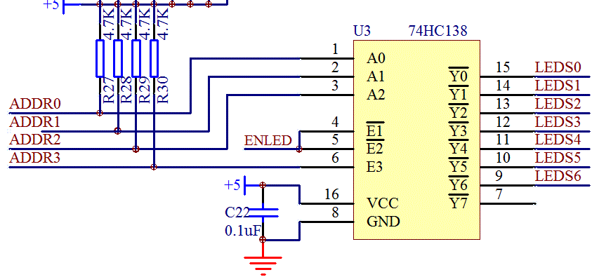

他們的com是接到了正極上,當然了,和LED小燈電路類似,也是由74HC138控制了三極管的導通來控制整個數碼管的電流,我們先來看DS1這個數碼管。原理圖上可以看出來,控制DS1的三極管是Q17,控制Q17的引腳是LEDS0,對應到74HC138上邊就是Y0端的輸出。
圖片
圖5-5 74HC138控制圖
我們現在的目的是讓LEDS0這個引腳輸出低電平,相信大家現在可以獨立根據前邊學到的內容把ADDR0,ADDR1,ADDR2,ADDR3,ENLED這4個輸入狀態寫出來,現在大家不要偷懶,都去根據138的手冊去寫一下,不需要你記住這些結論,但是遇到就寫一次,鍛煉過幾次后,遇到同類芯片自己就知道如何去解決問題了。
數碼管通常是用來顯示數字的,我們板子上的6個數碼管,習慣上我們稱之為6位,那控制位選擇的就是74HC138了。而數碼管內部的8個LED小燈我們稱之為數碼管的段,那么數碼管的段選擇(即該段的亮滅)是通過P0口控制,經過74HC245驅動。

數碼管的8個段,我們直接當成8個LED小燈來控制,那就是a、b、c、d、e、f、g、dp一共8個LED小燈。我們通過圖5-1可以輕而易舉的看出來,如果我們點亮b和c這兩個LED小燈,也就是數碼管的b段和c段,其他的所有的段都熄滅的話,就可以讓數碼管DS1顯示一個數字1,那么這個時候實際上P0的值的二進制就是0b11111001,十六進制就是0xF9。也有可以自動生成數碼管段位碼的軟件可以從http://m.raoushi.com/mcudown/ 下載文件名是"數碼管段位設碼程序.rar",那么我們寫一個程序進去,看看讓數碼管顯示一下看看。

點亮數碼管b,c段,P0應該是 1001 1111才對啊,為什么P0是 1111 1001呢?
我的理解是:a→P0.0,  b→P0.1,c→P0.2, .......g→P0.6, dp→P0.7
所以點亮b,c:       1001 1111

我還是沒明白為什么要反過來,我的理解應該也是1001 1111才對啊

ID:99358 發表于 2015-12-12 16:02 來自觸屏版 | 只看該作者
languang 發表于 2015-12-11 21:36
老師,bc段接的不是p0口的第二位第三位DB1.DB2嗎,那不是0x9F嗎。為啥是0xF9呀?謝謝
想明白了,0b1001  1111,其實是1111對應a b c ,d所以應該反過來
15#
ID:99358 發表于 2015-12-11 21:36 來自觸屏版 | 只看該作者
14#
ID:99358 發表于 2015-12-11 21:30 來自觸屏版 | 只看該作者
bc段,二進制不是應該是10011111嗎,為什么會是11111001啊

yingtn 發表于 2014-9-19 14:56
數字8與字母B真值表為什么不同?
是b不是B
11#
ID:69598 發表于 2014-11-28 22:44 | 只看該作者
很贊!
10#
ID:66004 發表于 2014-9-19 14:56 | 只看該作者
數字8與字母B真值表為什么不同?
