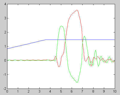

  假設保存在pend.mat文件,用MATLAB打開它,有一個500*4的矩陣data,顯示數據
     >> x=data(:,1);
>> y=data(:,2);
>> y2=data(:,3);
>> y3=data(:,4);
>> plot(x,y,'b',x,y2,'r',x,y3,'g')
或者
>>plot(data(:,1),data(:,2:4))
