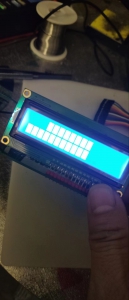

ID:1064739 發表于 2023-3-1 08:50 | 顯示全部樓層 |閱讀模式
20230301084458.png forum.php.jpg 這是怎么情況呀
ID:384109 發表于 2023-3-1 10:34 | 顯示全部樓層
調節一下對比度吧

ID:1064961 發表于 2023-3-2 19:07 | 顯示全部樓層
有可調節電位器嗎,用螺絲刀調試一下就可以,要是沒有在檢查一下電路
ID:69038 發表于 2023-3-4 08:52 | 顯示全部樓層
看這個圖,1602掛了
ID:105115 發表于 2023-3-4 17:50 來自觸屏版 | 顯示全部樓層
這個好像是IO端口設置不對吧 1602沒得那么容易掛的
