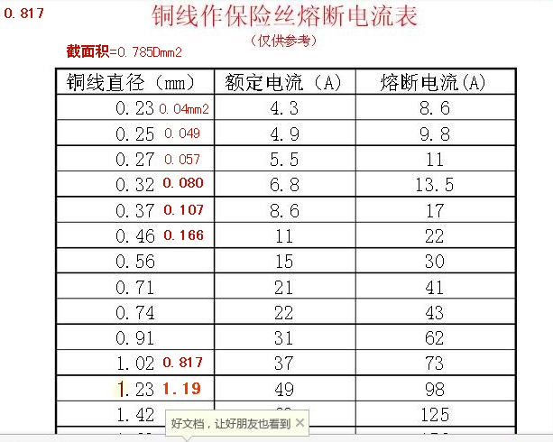

因為認識不一致才討論嘛!你的分析有道理,但實際認為銅絲可以的也不在少數。見附表。
