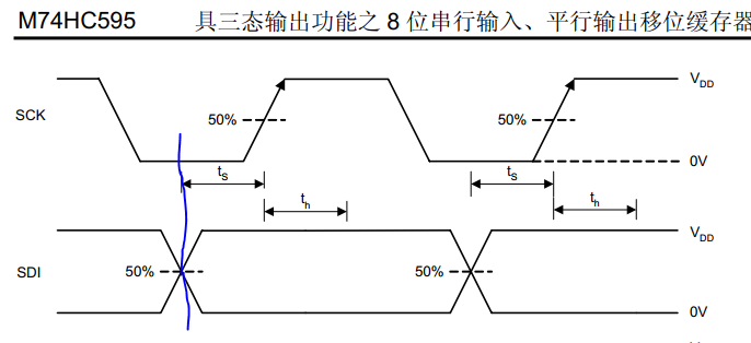

ID:166530 發表于 2018-10-27 15:27 | 顯示全部樓層
應該是下降沿數據寫入吧
