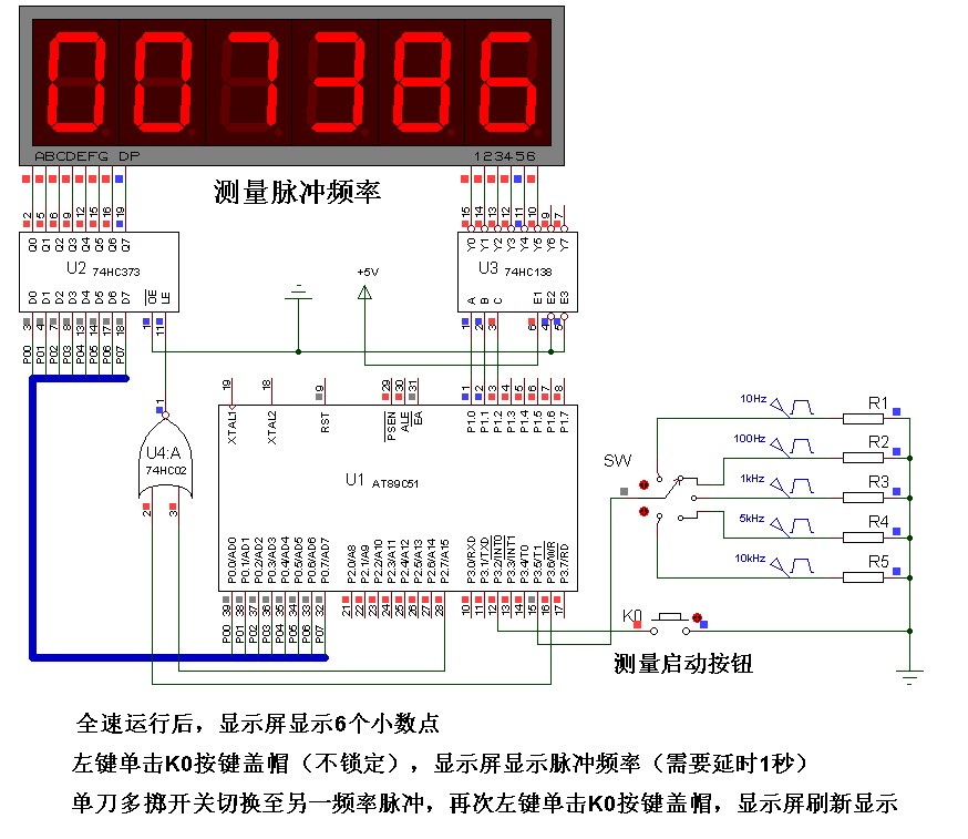

ID:111634 發表于 2017-5-3 20:17 | 顯示全部樓層
本帖最后由 zl2168 于 2017-5-3 20:19 編輯
實例73  測量脈沖頻率
實例73 測量脈沖頻率.rar (52.74 KB, 下載次數: 13)
Proteus仿真一下,確認有效
以上摘自張志良編著《單片機實驗實訓100例》ISBN 978-7-5124-1603-1,北航社出版書中電路和程序設計有詳細說明,程序語句條條有注解。
