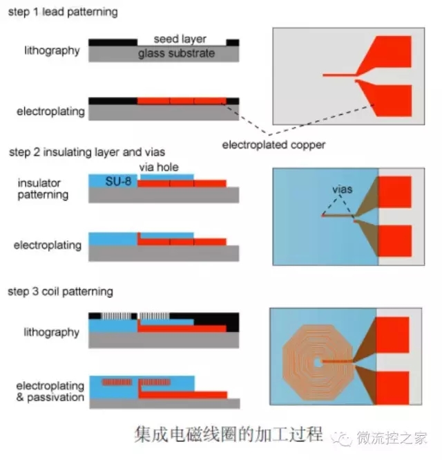

其中,Δχ是磁性粒子與周圍溶液或介質的磁化率差,V是粒子的體積,μ0為真空磁導率, B 是磁感應強度,∇B 為磁場梯度。對于均勻磁場來說,∇B為0,此時,粒子在磁場中只能被磁化,而不會受力發生移動。所以,磁性粒子只有在不均勻的磁場中才能夠發生受力運動,而磁感應強度B 在磁場方向隨距離增加是呈指數遞減的。因此,通常為了對微通道中的磁性粒子進行精確地操縱和定位,需要磁場盡量接近微通道。無論永磁體還是電磁體,通過提高磁感應強度來得到最大磁場力的努力總是受到材料和現有技術水平的限制,一個簡單有效的辦法就是縮小磁場區域,即提高磁場梯度∇B。對于微流控芯片來說,磁場的尺寸和形狀要盡量與微米級的芯片通道相匹配,于是,基于MEMS技術的集成磁控器件的加工技術一直備受關注。在芯片上加工電磁線圈一般都需要經過多次光刻和電鍍程序。圖顯示了一種電磁線圈的加工過程,采用光刻技術在玻璃表面制作出金屬線圈、導線和絕緣層等微結構單元,控制每層金屬薄膜的尺寸和形狀,一般在電鍍之前均要沉積一層金屬作為種子層,金屬層之間通過SU28光膠或聚酰亞胺進行絕緣。Ra2madan等還發現,在電磁線圈中間加工軟鐵芯,可以大大提高磁場梯度,有利于對磁性粒子的操控,與單純電磁線圈相比,磁場力可提高20倍。

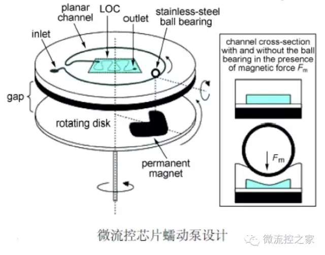

通過泵閥來控制流體是除了分離外,磁場在微流控芯片系統中的另一個主要功能,其中泵主要有磁流體動力(magnetohydrodynamic, MHD)泵,鐵磁流體( ferrofluidic)泵和蠕動泵等。MHD泵是利用施加正交的磁場和電場產生的洛倫茲力來驅動液流,適用于任何導電的液體,是較早使用的一種磁驅動模式。但MHD泵在工作時溶液經常會因電解而產生氣泡,影響正常的驅動和分析操作。Arumugam等通過在溶液中加入氧化還原劑,減少了氣泡的產生,并延長了電極的使用壽命,而且這種泵需要的電壓比普通直流MHD泵低,水性和非水性的溶液都可以被驅動。與MHD 泵相比,鐵磁流體驅動只需施加磁場而不需電場,因此系統更加簡單。鐵磁流體是磁性粒子在水溶液或者有機溶液中形成的穩定懸濁液,同時具有磁性和流動性。其中,鐵磁流體溶液與所運輸溶液必須是不互溶的,因此,當輸運對象為水溶液時,磁性粒子必須分散在油性溶液中,而微通道表面親疏水性質也會在很大程度上影響鐵磁流體泵的性能。Yobas等還設計了一種旋轉的磁控芯片系統,利用磁場帶動不銹鋼滾珠在軌道上滾動擠壓PDMS通道,巧妙地實現了蠕動泵的驅動功能。此外,還有阻抗泵、氣體泵、微齒輪泵以及利用集成二極管與交變電場相互作用來實現驅動的磁微流體裝置等。

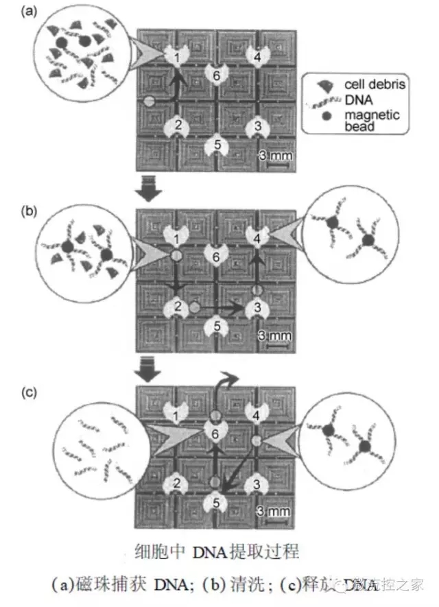

近年來發展起來的微液滴技術具有樣品消耗少、低污染、混合快等優點,是一種理想的微反應器。利用磁場可以在油相或超疏水的表面操控含有磁性物質的液滴,通過施加外磁場可以方便地控制液滴移動,依次完成運輸、混合、反應及在不同溫區間往復移動等操作。Lehmann等利用印刷電路板(p rinted circuit board,PCB)加工成微線圈,如圖所示,他們在微線圈上面涂覆一層局部親水的疏水Teflon膜,于是可以在Teflon表面形成固定位點的水溶液滴,這些液滴分別含有細胞裂解液、雜交液和洗脫液等成分。接著,通過二維磁場控制含有磁性微球的液滴依次經過這些液滴,完成吸附、清洗和洗脫等步驟,實現核酸提取和酶反應等操作。
