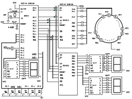

第四章 硬件電路:
主要包括以下幾部分
(一)1片單片機89C51,2片8255,3片7447。
(二)1個紅色矩形發光二極管,24個發光二極管,2個共陽紅色數碼顯示管,1個共陽綠色數碼顯示管。
(三)6個按鍵
(四)9伏---1安的交流轉直流電源插口。
如圖所指示:
