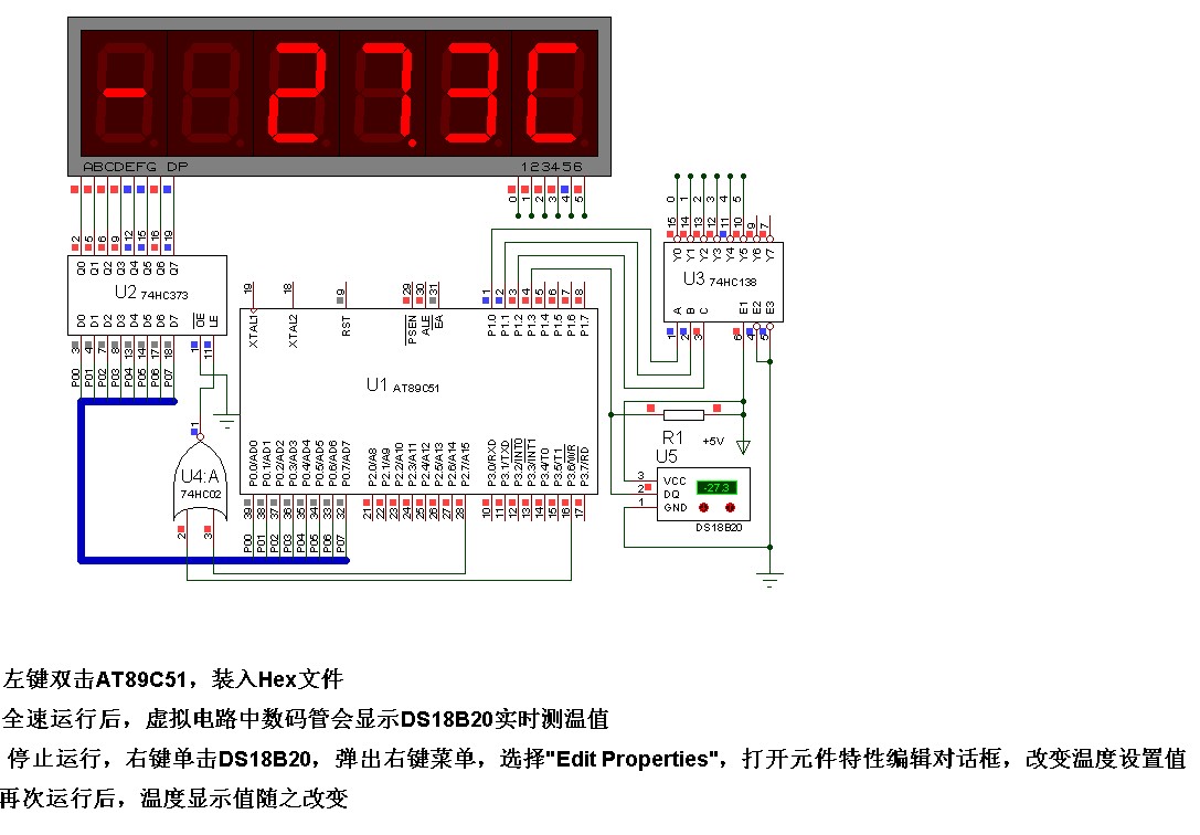

本帖最后由 zl2168 于 2016-6-28 22:08 編輯
我給您發個一路測溫,拓展一下,即可8路。
DS18B20 測溫
Proteus仿真一下,確認有效。
實例97 DS18B20測溫.rar (51.78 KB, 下載次數: 4)
以上摘自張志良編著《單片機實驗實訓100例》 ISBN 978-7-5124-1603-1,北航社出版
書中電路和程序設計有詳細說明,程序語句條條有注解。
