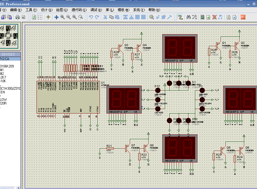

十字路口交通燈的仿真圖原理圖:

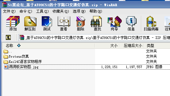

所有文件打包下載:
下載地址: 基于AT89C51的十字路口交通燈仿真.zip (1.31 MB, 下載次數: 48)
