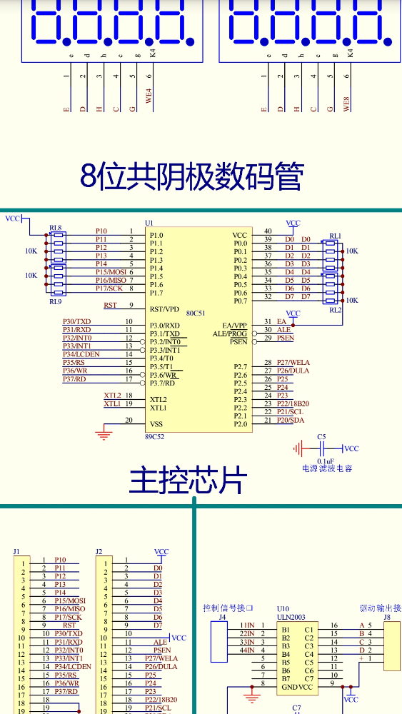

ID:285143 發表于 2019-1-3 23:00 來自觸屏版 | 顯示全部樓層
你可能需要這個?這是我買的學習板帶的原理圖
