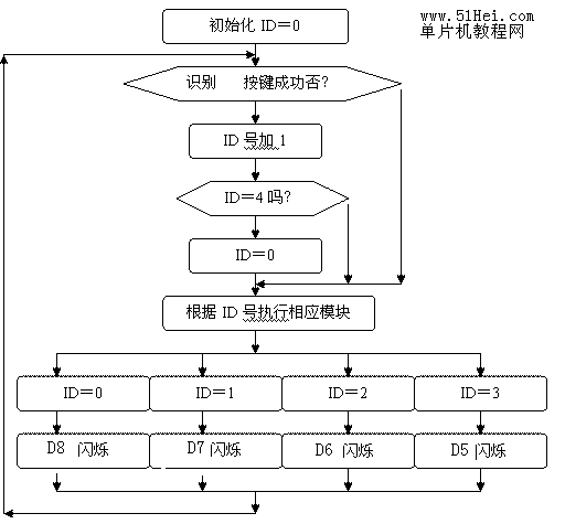

從上面的要求我們可以看出,D8到D5發(fā)光二極管在每個時刻的閃爍的時間是受開關(guān)S5來控制,我們給D8到D5閃爍的時段定義出不同的ID號,當(dāng)D8在閃爍時,ID=0;當(dāng)D7在閃爍時,ID=1;當(dāng)D6在閃爍時,ID=2;當(dāng)D5在閃爍時,ID=3;很顯然,只要每次按下開關(guān)S5時,分別給出不同的ID號我們就能夠完成上面的任務(wù)了。下面給出有關(guān)程序設(shè)計的框圖。
3程序框圖
圖4.9.2
