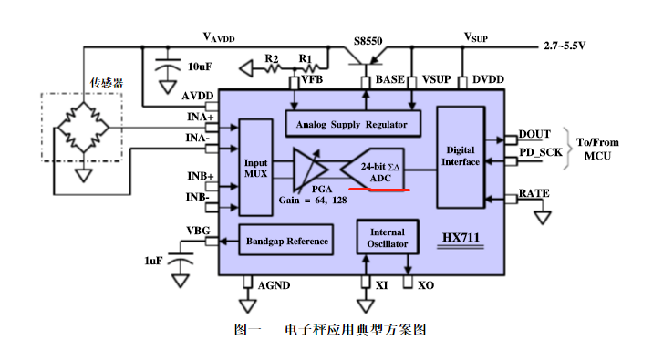

ID:751855 發(fā)表于 2020-5-14 16:42 | 顯示全部樓層
∑-△型ADC,具體原理請看:https://www.cnblogs.com/nevel/p/6152340.html
ID:751855 發(fā)表于 2020-5-14 16:48 | 顯示全部樓層
HX711的中文資料上的圖有寫著
百度文庫中得HX711中文資料的
百度文庫中得HX711中文資料的
ID:750748 發(fā)表于 2020-5-15 13:37 | 顯示全部樓層
∑Δ式ADC,內(nèi)部是一個1位的高速AD,通過過采樣原理,提高分辨率
