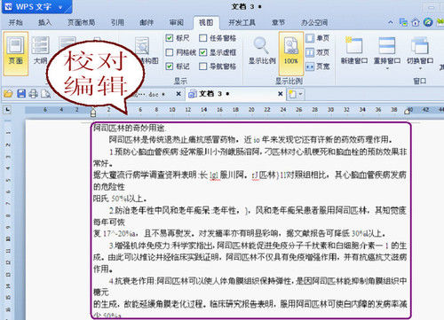

3、在WPS中插入用手機(jī)拍照的文字圖片(插入-圖片-選擇圖片-打開)。

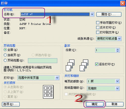

(1)在“WPS文字”中選擇“打印”,在“打印機(jī)名稱”中選擇doPDF-確定,指定保存PDF文件的位置和名稱-確定。

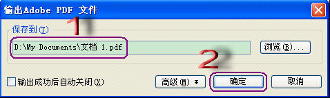

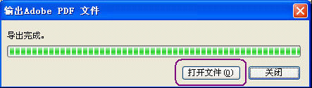

(2)在“WPS文字”中選擇“發(fā)送為PDF格式”,指定保存PDF文件的位置和名稱-確定,在彈出的的“輸出PDF文件”框中,點(diǎn)擊“打開文件”。

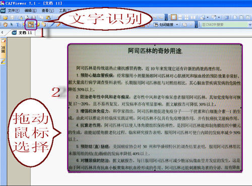

6、打開CAJViewer,打開剛才保存的PDF文件,點(diǎn)擊“文字識(shí)別”-拖動(dòng)鼠標(biāo)選擇要編輯的文字。

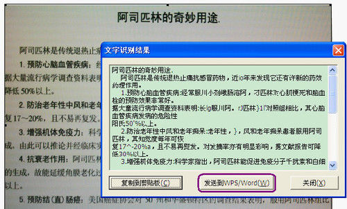

7、出現(xiàn)“文字識(shí)別結(jié)果”框,點(diǎn)擊“發(fā)送到WPS”,這時(shí),會(huì)在WPS中看到可以編輯的文件。

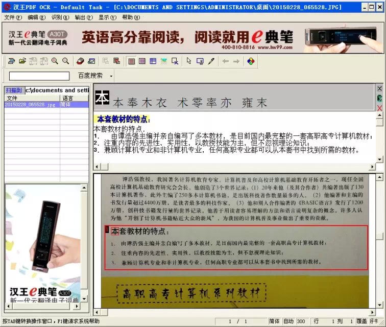

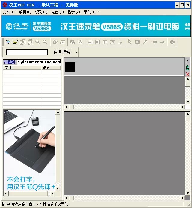

        3、打開漢王 PDF OCR軟件;4:點(diǎn)擊文件菜單,選擇打開圖像,把剛才哪張照片調(diào)入漢王 PDF OCR軟件中,
        4:點(diǎn)擊文件菜單,選擇打開圖像,把剛才哪張照片調(diào)入漢王 PDF OCR軟件中;

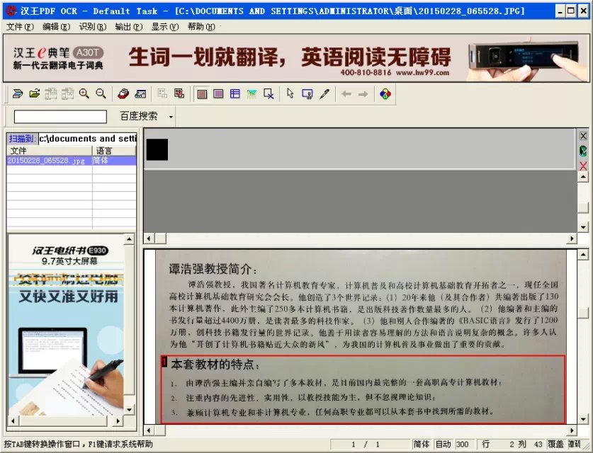

5、用鼠標(biāo)選取所要識(shí)別的區(qū)域,如下圖紅色區(qū)域;
       6、點(diǎn)擊識(shí)別菜單下的開始識(shí)別,圖片上的文字即可轉(zhuǎn)換成文本文件;

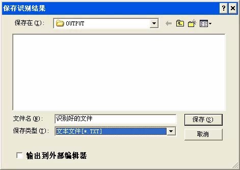

        7、 點(diǎn)擊識(shí)別菜單下”到指定格式文件“即可將識(shí)別好的文件進(jìn)行保存,這里我們選擇保存類型為文本文件。
      到此,能過手機(jī),再配漢王 PDF OCR軟件,即可完成
