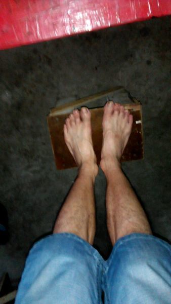

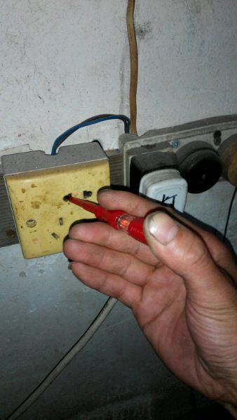

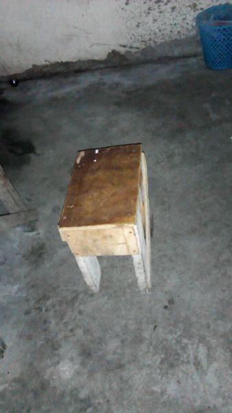

當人站在絕緣體上手持電筆驗電時,電筆為什么會亮(會有顯示)?
ID:75263 發表于 2015-4-19 22:48 | 只看該作者 回帖獎勵 |倒序瀏覽 |閱讀模式
    驗電筆的工作原理是:當測試帶電體時,測試者用手觸及驗電筆后端的金屬掛鉤或金屬片,此時驗電筆端、氖泡、電阻、人體和大地形成回路。當被測物體帶電時,電流便通過回路,使氖泡起輝;如果氖泡不亮,則剖明該物體不帶電。測試者即便穿上絕緣鞋或站在絕緣物上,也可認為形成了回路,因為絕緣物的漏電和人體取大地之間的電容電流足以使氖泡起輝。只需帶電體取大地之間存在必然的電位差(凡是在60伏以上),驗電筆就會發出輝光。若是交流電,氖泡兩極發光;若是直流電,則只有一極發光。實際上既使我們穿皮鞋,塑料底鞋,甚至穿絕緣鞋也能看到氖管發光。這是因為人體和大地之間,等效于存在一個電容(離地面近時大概1000pF)。電容不能使直流電通過,但對交流電僅僅是產生一定阻礙作用。人體和大地之間的電容對50赫茲交流電雖然產生很大阻礙作用,但仍然能使回路中產生幾十微安左右的電流,從而使氖管發光,當然如果人在遠離地面和墻壁的空中去測試,由于人與大地的分布電容很小,容抗很大,測電筆中的氖管就不會發光了。雖然人穿著絕緣鞋,但與地之間有上千皮法的電容,測電筆的氖燈只需要微安級的電流就可以發光。至于用二極管發光指示的電筆,由于內部有場效應管放大,所需的電流更小,它甚至在電線的外皮上檢測內部導線是不是處于高電位,所以電筆總是會發光的。         我以前學高壓的時候,老師給我們做了個實驗。把電筆插進面板里,然后牽在銅絲上,另一頭綁在鐵鍋鍋蓋上,然后慢慢往下降,先開始電筆的氖管不亮的,在離地面差不多20公分的時候亮了,這就叫做分布電容。
