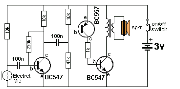

1、我覺得把麥克風看成是“電壓源”,好理解一些,原因是:那是一只電容麥克風,通過一只10K電阻連接在電源兩端,工作時麥克風兩端只有電壓變化,直流電流幾乎為0,與三極管基極之間的100n電容為信號輸入電容;      2、左邊的三極管為共發射極組態,集電極為輸出,這里的100n電容為前后級耦合電容,上邊的10K電阻是三極管的輸出電阻,流過的電流實際上就是Ie,由Ib+Ic組成,用Ic=(Vcc-Uce)/10K估算靜態工作點的參數,可以簡便一些,由于三極管工作在線性放大狀態,Uce約為0.8-1,而(Uc-Ub)/220K就是基極電流Ib;
     3、左起第三根豎線上的10K與47K電阻組成了分壓電路,使上面三極管基極的電壓固定為Ub=Vcc*47K/(10K+47K),約為2.4V,這個三極管起推動作用,集電極接的1K電阻是防止電流沖擊末級的三極管,把這級三極管的工作點抬高是為了讓末級有較大的工作動態范圍;
     4、末級也是共發射極組態,集電極為輸出,輸出變壓器的作用主要是阻抗匹配,初級是三極管的負載,直流電阻不宜太大,否則三極管的動態范圍受到限制,通過一定的變比,把揚聲器上的電阻折合到三極管的集電極上來,這樣就可以在電源電壓不高(3V)的情況下,保證電路的正常工作。
     由此看來,這個喊話器電路比較簡捷,而且設計也比較周密,按下電源按鈕就可以工作,松開就切斷了電源,算得上是典型的“低功耗”產品。說得不對的歡迎批評、指正
總的來說是第一級電壓放大+第二級電流放大構成一個功放電路。
10k 200k和第一個三極管通過設置一個合適的靜態工作電壓,使第一級在導通時處在工作狀態。
100n用來隔離直流;
右側的npn和pnp構成一個組合電流放大電路,通過10k,47k,和1k來設置靜態工作點。
