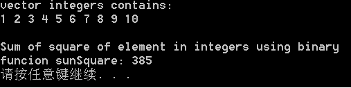

下面demo使用函數(shù)指針演示了accumulate函數(shù)。

運行結(jié)果:
