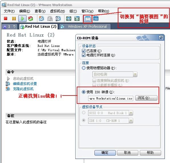

第二步:切換到摘要試圖,設(shè)置CD-ROM的ISO鏡像,目標(biāo)就是虛擬機(jī)安裝目錄下的那個(gè)linux.iso,如下圖所示:

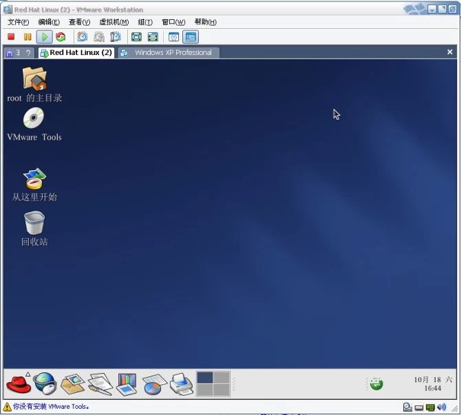

第三:接下來回到我們的“控制臺(tái)視圖”,不出所料的話linux桌面會(huì)出現(xiàn)一個(gè)叫vmware tools的光盤圖標(biāo),(沒有的,運(yùn)行 mount -t iso9660 /dev/cdrom /mnt 加載CDROM設(shè)備)雙擊打開會(huì)有兩個(gè)文件,一個(gè)是.rpm后綴軟件安裝包,一個(gè)是.tar.gz后綴壓縮包,這兩個(gè)都可以用來裝tools的,我們選下簡(jiǎn)單的,直接雙擊rpm軟件包安裝就好了,
