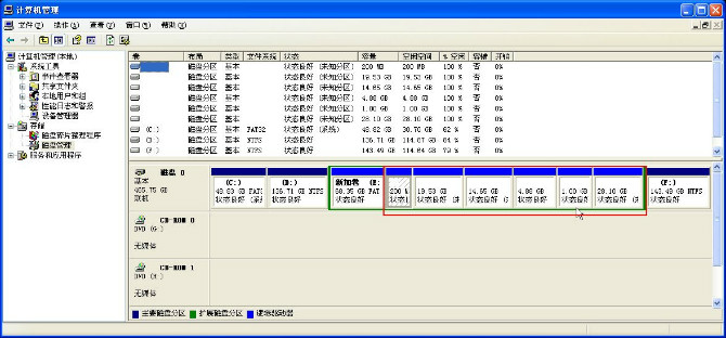

一、首先是整理一下磁盤,開辟一塊空閑的磁盤空間出來用于安裝Linux,這里以XP自帶的磁盤管理工具為例,我有個E盤,130多GB,進入磁盤管理,刪除E盤(里面沒有東西。。),然后重新建一個E盤,大小差不多68.2GB,然后身下的60多GB用于安裝fedora.

九、在后面自定義分區結構
自定義分區結構可以看到Windows的其他磁盤,都叫sdax什么的,你可以刪除它們,這樣就Windows相應的刪除了,不想刪的就利用磁盤開始準備的剩余空間分區
/    20G  (至少8G)
/boot  200MB
/usr    15GB
/swap    1GB
/Var    5G
/home  剩余的空間
分區有很多分法的。。。。
