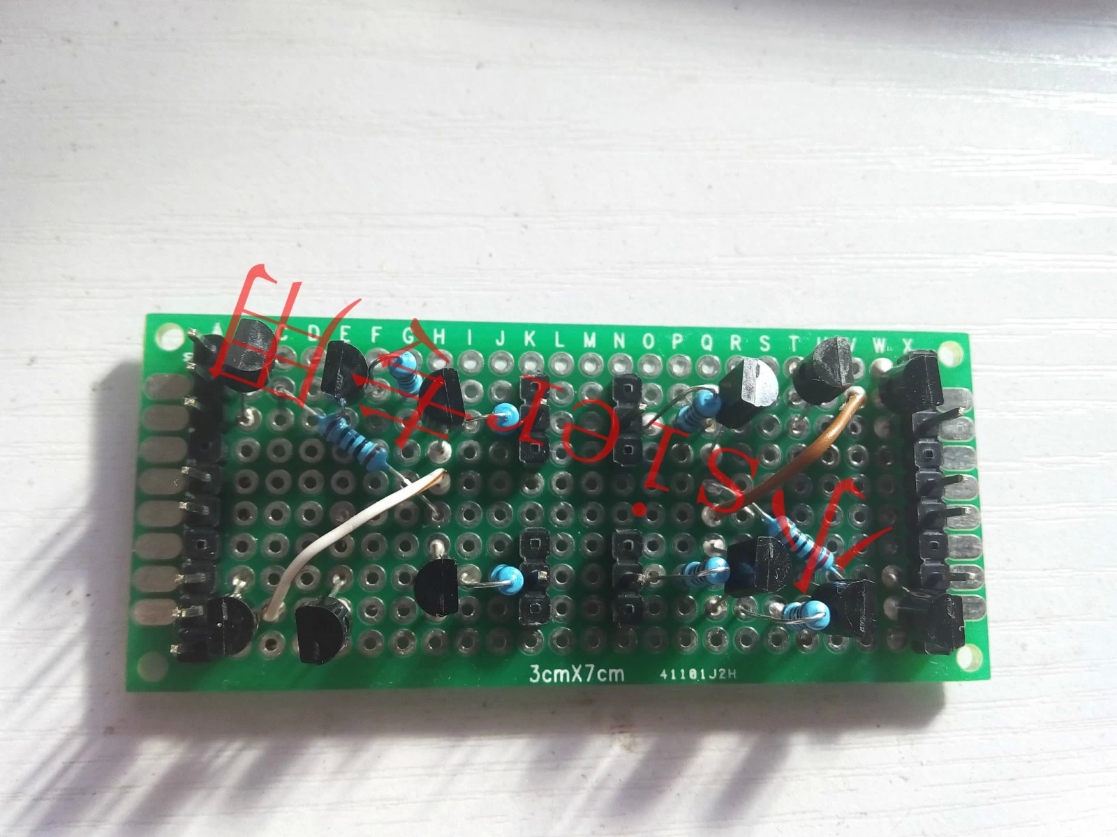

不用買電機驅(qū)動板了,自己制作吧,這是簡單的直流5v全控橋電路。

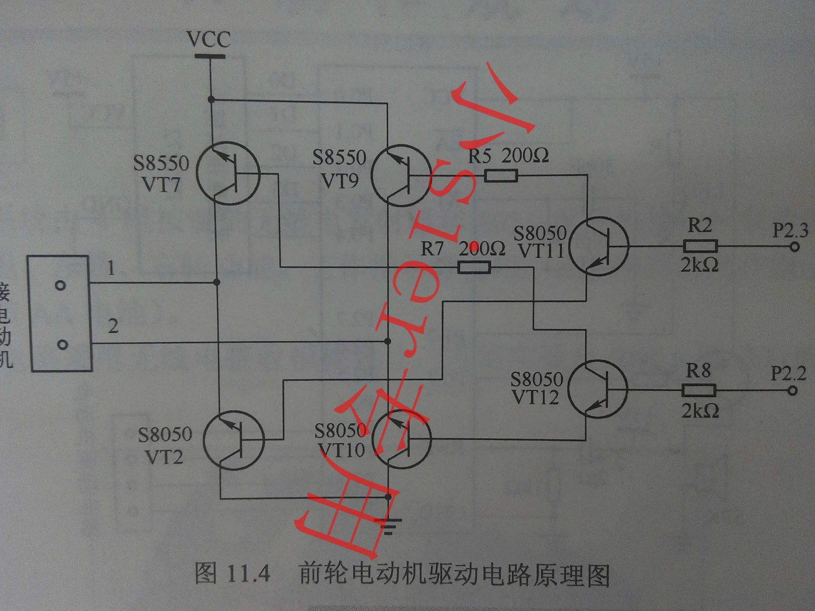

原理圖:

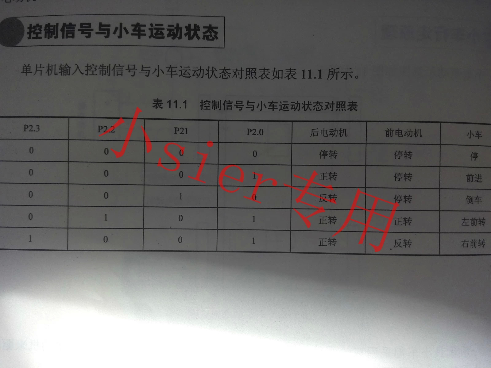

控制信號對照表:
單驅(qū):
雙驅(qū):

ID:77691 發(fā)表于 2015-4-22 09:54 | 只看該作者
你的8550三極管畫錯了
板凳
ID:74784 發(fā)表于 2015-4-22 19:35 | 只看該作者
zcqqbb 發(fā)表于 2015-4-22 09:54
你的8550三極管畫錯了
說的就是
應(yīng)該畫成pnp的才對
