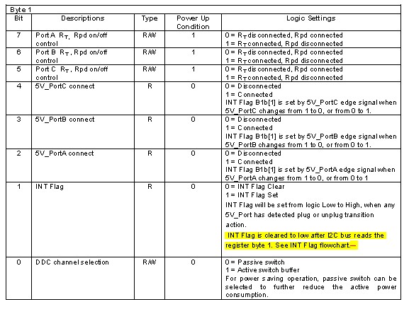

本人玩剛接觸單片機,想做個HDMI5進1出切換器,用的IC為PI3HDMI336,紅色字體部分希望大俠們幫我分析分析,感謝啦
如下為datasheet寄存器部分,
PI3HDMI336 Datasheet.pdf (1018.2 KB, 下載次數(shù): 15)
void At24c02Write(unsigned char addr,unsigned char dat)
        I2C_Start();
        I2C_SendByte(0xa0, 1);//發(fā)送寫器件地址
        I2C_SendByte(addr, 1);//發(fā)送要寫入內(nèi)存地址,這邊內(nèi)存地址addr是不是為0,1,2三種即可?各位大俠幫幫忙啦~~
        I2C_SendByte(dat, 0);        //發(fā)送數(shù)據(jù)
        I2C_Stop();
