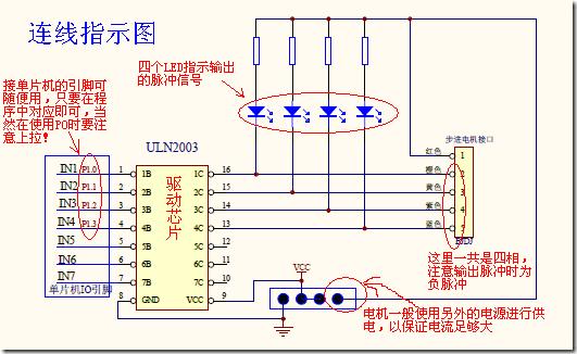

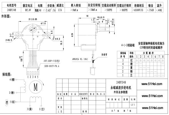

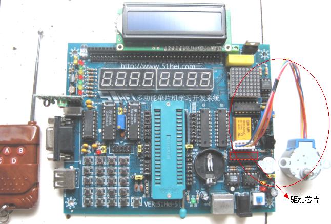

       這是一款四相五線步進電機,轉子齒數按公式推算可得為8個,步距角應為11.25度,給出的資料那應該叫半步距角.其它的參數均可按照參數圖中進行,電機可以用ULN2003A這個芯片來驅動,我決定先不看51hei官方提供的資料和實例程序,看憑自己的實力能不能讓這個小東西轉動起來,照著圖2的連線圖連了起來(那4個指示燈是我自己加上去的.方便觀察)并且把P1.0,P1.1,P1.2,P1.3四個I/O口和51hei單片機開發(fā)板上的引腳對應,也就是插上了相應的雙排針跳線帽和杜邦線,然后自己搗鼓了2個小時對照一些資料寫了一個程序燒了進STC89C52RC上,上電......哪有一次就成功?折騰了一陣子發(fā)現是四個I/O口引腳接得不對,改正過來后,再上電........還是不成功,仔陣檢查過硬件電路連接后發(fā)現沒有錯誤,于是我懷疑起了程序來,經研究,發(fā)現此程序并不適合此電機及連線圖,自己一時大意竟把原該輸出負脈沖的相勵磁脈沖順序變成正的了,呵呵,改了一下之后,發(fā)現可以了.電機終于會轉了...這時已是前天晚上的深夜3點多了...
        由于此程序采用的是Delay函數進行延時來改變頻沖頻率的,因此我多次修改延時的確值,多次調試,發(fā)現電機無論怎么改,轉速都很慢,最高測過只有十多轉每分鐘,我的天呀,怎么會這么慢,然后問一下別人,別人說有可能是電流不夠,他說最好能采用獨立電源來供電,但是由于未能找到獨立電源,因此沒有試驗過電流增大的情況,查資料說是會使力矩增大,但應該不會使電機轉得更快吧?更何況我的電機也沒有失步呀....于是我又去問另一個師兄,師兄告訴我有可能是裝了減速裝置了,后來經仔細觀察,從以下幾點可以大概推斷出電機是裝了減速裝置的:1.從圖1實物圖中可以看到電機的軸并不在圓形的正中心位置上,一般的只有經過減速裝置的電機才會這樣的;2.參數圖中給出的參數中存在一個"減速比:1/16這個參數,確實證明了它是經過減速的,即:原來電機的軸轉一圈,輸出軸才轉16分之1圈。想怎么會不慢?可惜我一開始先入為主了,以為那個“減速比”跟另外一個概念“調速比”的理解是差不多的(其實不一樣),所以在看參數圖的時候并沒有醒悟過來,現在想來感覺自己相當的不行,做技術研究的,怎么能夠說差不多呢?1就是1,2就是2,雖說當時是處于疑惑的狀態(tài),但歸根究底還是自己先入為主地思考問題了,慚愧......3.仔細聽一下聲音,發(fā)現電機的聲音頻率是很高的,但輸出軸的角速度卻如此的低,因此有可能是經過減速裝置的......當師兄跟我說有可能是經過減速的時候,我馬上感覺到更不對頭了.最后師兄還親身拆了這電機來證實了,真的有減速裝置...
        了解了情況之后,覺得原來的程序寫得不好,于是折騰了一陣子,寫出了一個用定時器來產生脈沖的程序,而且還能利用開發(fā)板上的按鍵來改變電機的轉速和方向,并且在數碼管上進行顯示,啊,感覺51的定時器還是蠻好用的....今晚也算是有收獲的.這里給大家共享一下官方的電機的源程序:http://m.raoushi.com/ziliao/51hei-5/精準控制步進電機.rar  可點擊下載,簡單修改程序可讓電機正反轉.好像在專區(qū)還有幾個類似的程序大家自己去找吧.我自己寫的太亂就不獻丑了.

  另外附上這個電機的參數圖:
