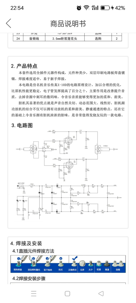

燈絲12V交流供電經半波整流濾波峰值電壓將近17V,是不是燒壞燈絲?

以測量到的有效值為準,測量值在規格的偏差范圍內是可以的。

空載理論上是這樣,帶負載后電壓會有所下降的,實測電壓符合要求即可

燈絲要求的12V應該是有效值吧?
