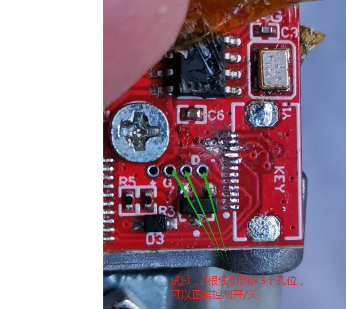

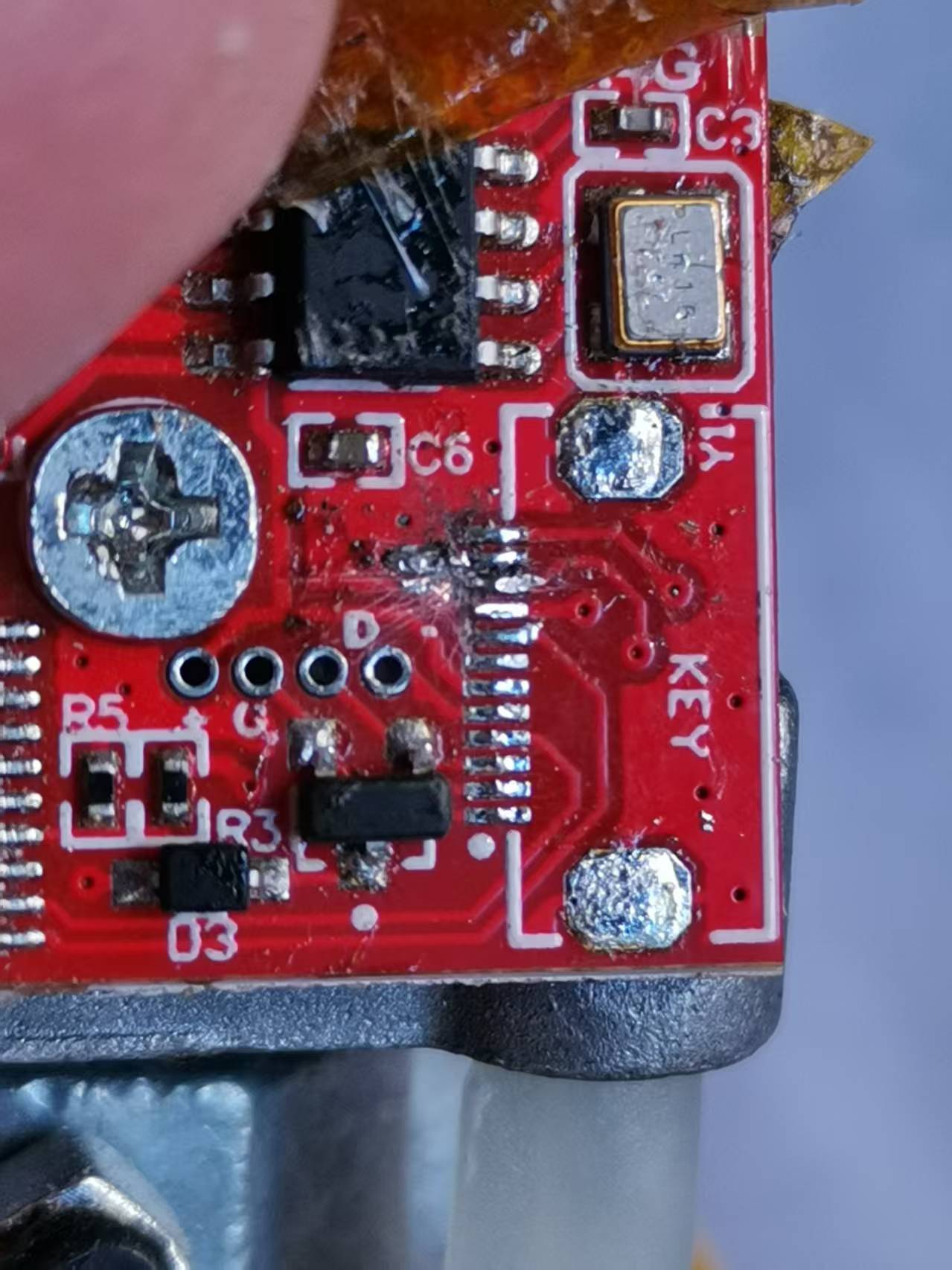

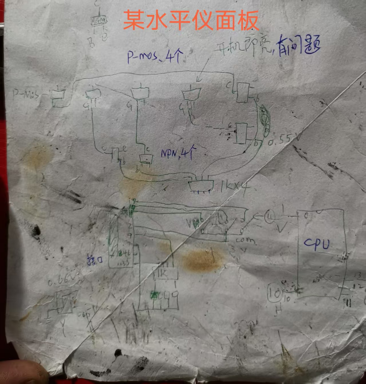

水平儀是工作時不亮了。開始是排線插座虛焊了,無奈引腳小,也有處置不當,之后即使弄好,還是不能回復原有控制,表現(xiàn)為V向開機就亮,按開關也關不了,不受控。H向正常可控。電量指示燈也不亮了。
不折騰了,直接引出3根線,到主板,可以控制開/關。

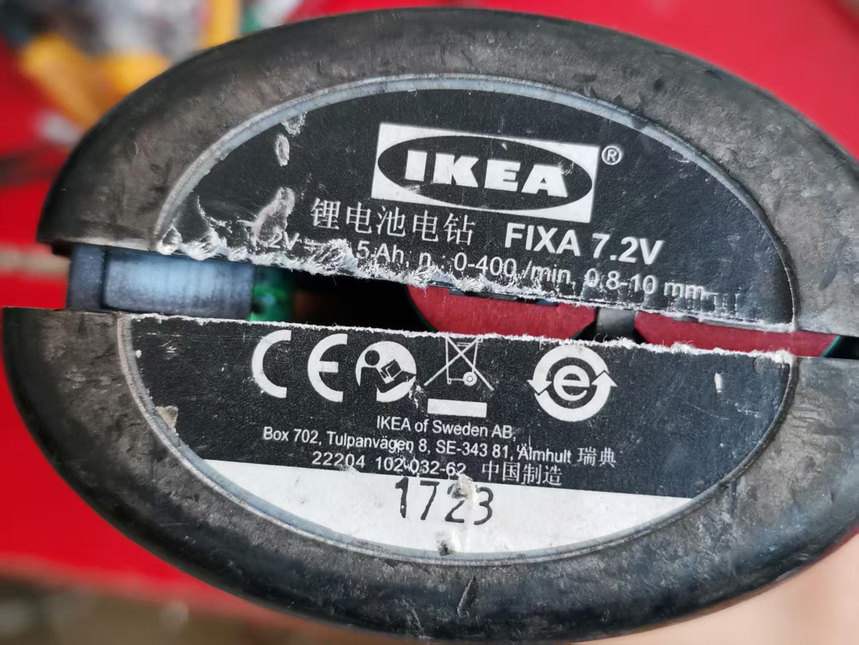

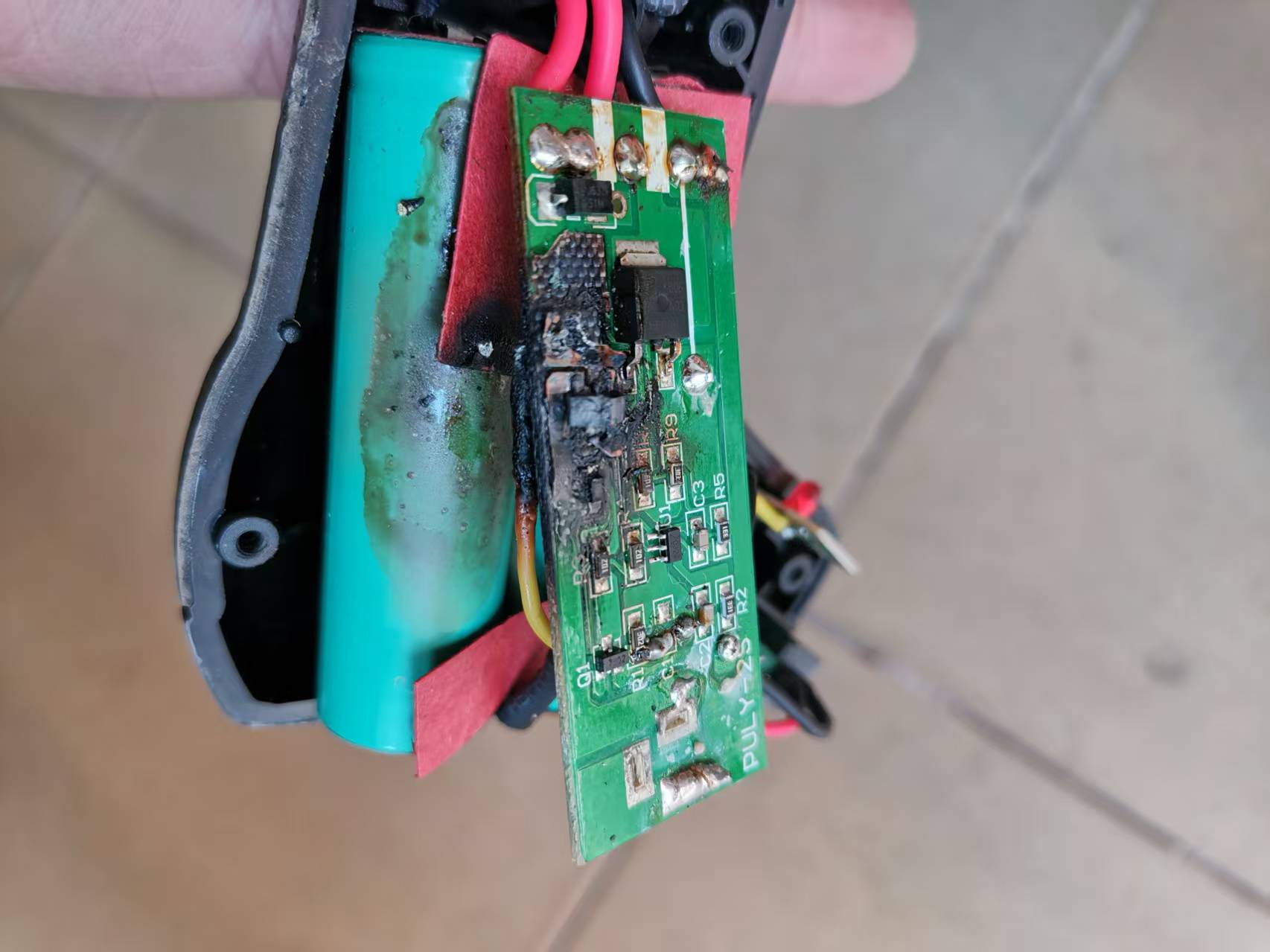

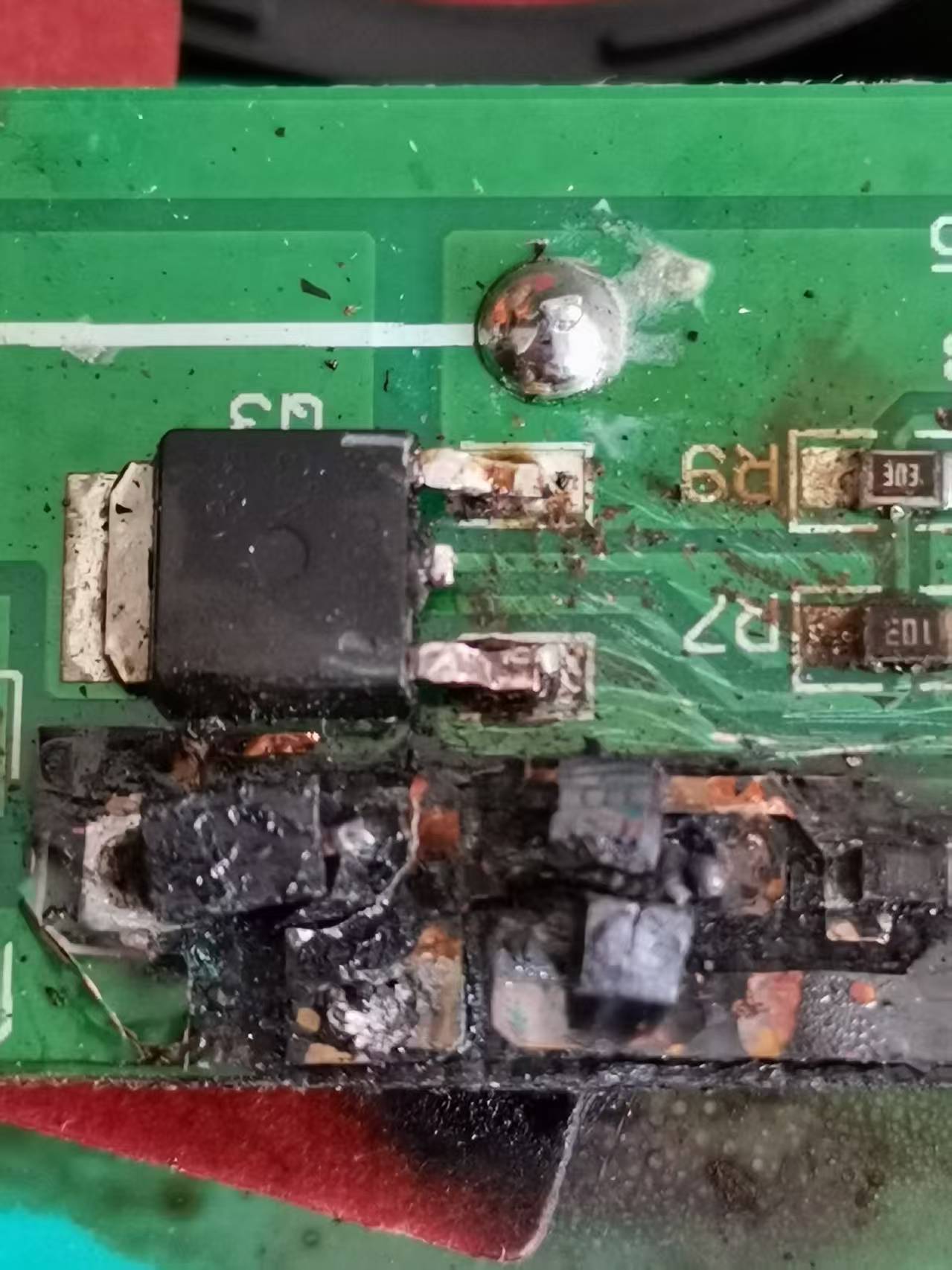

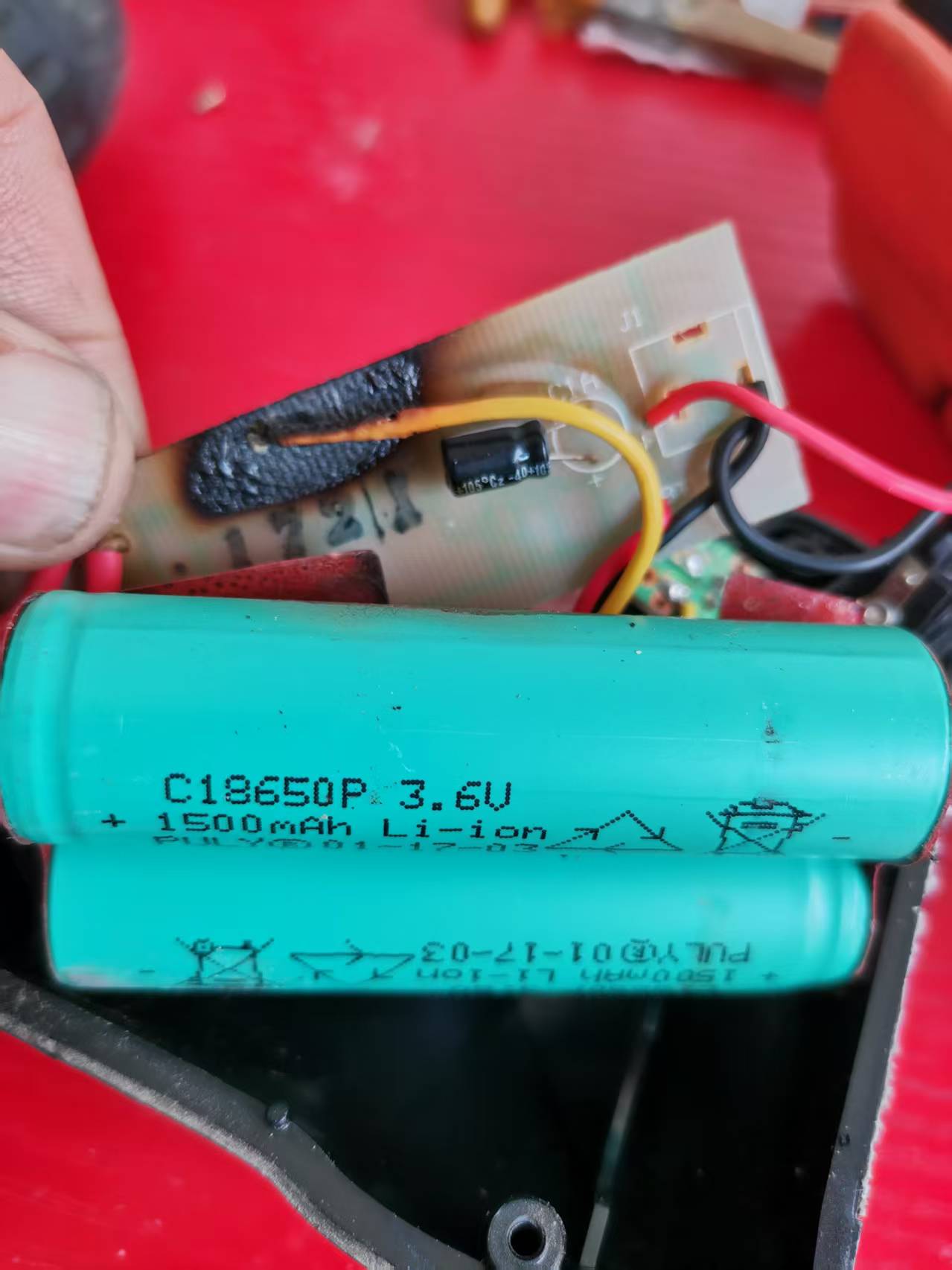

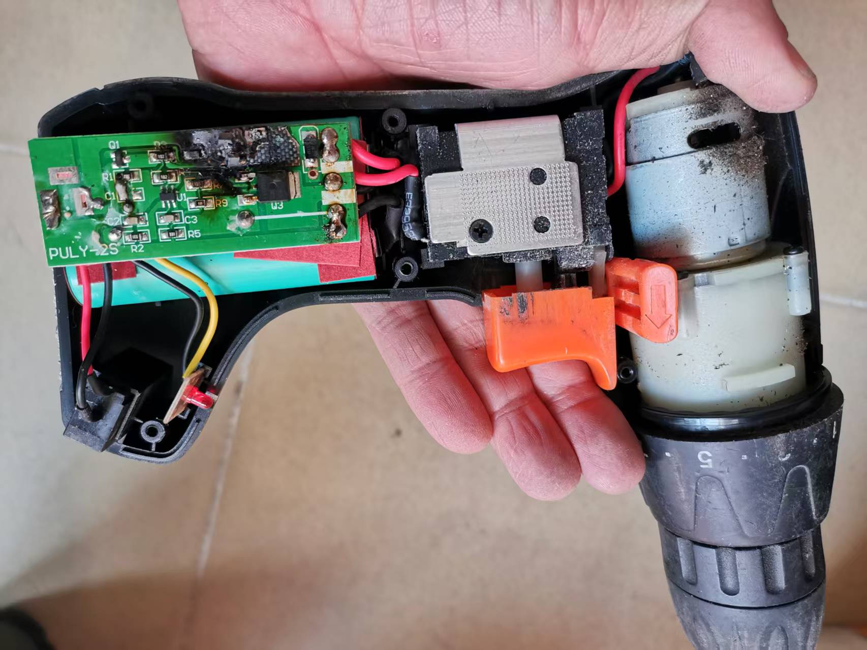

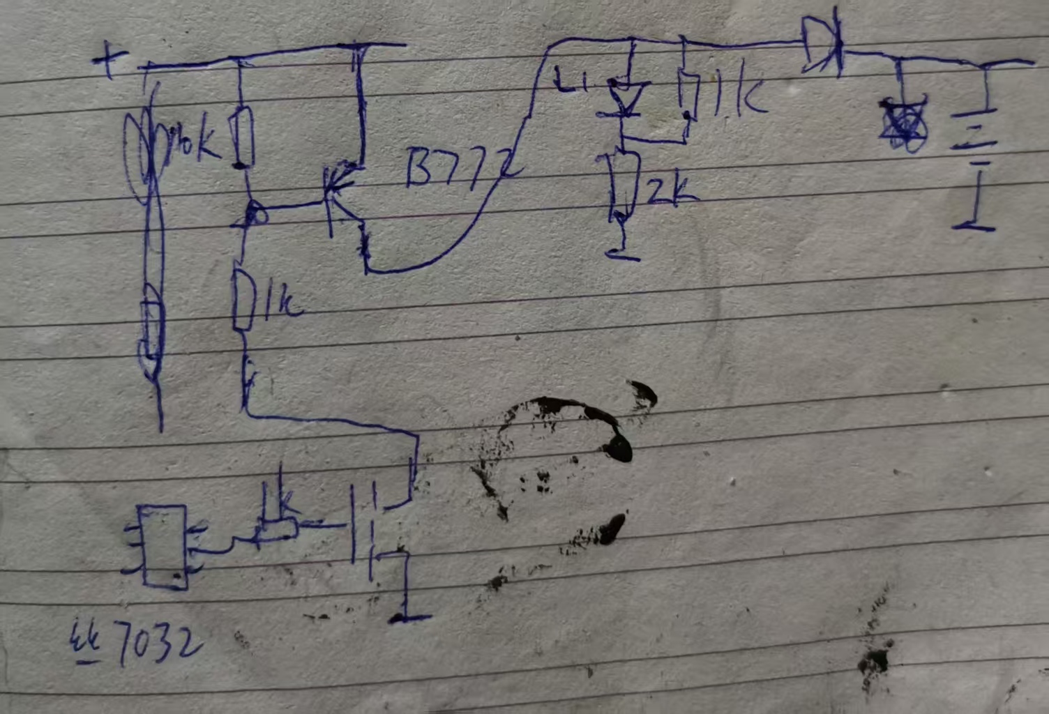

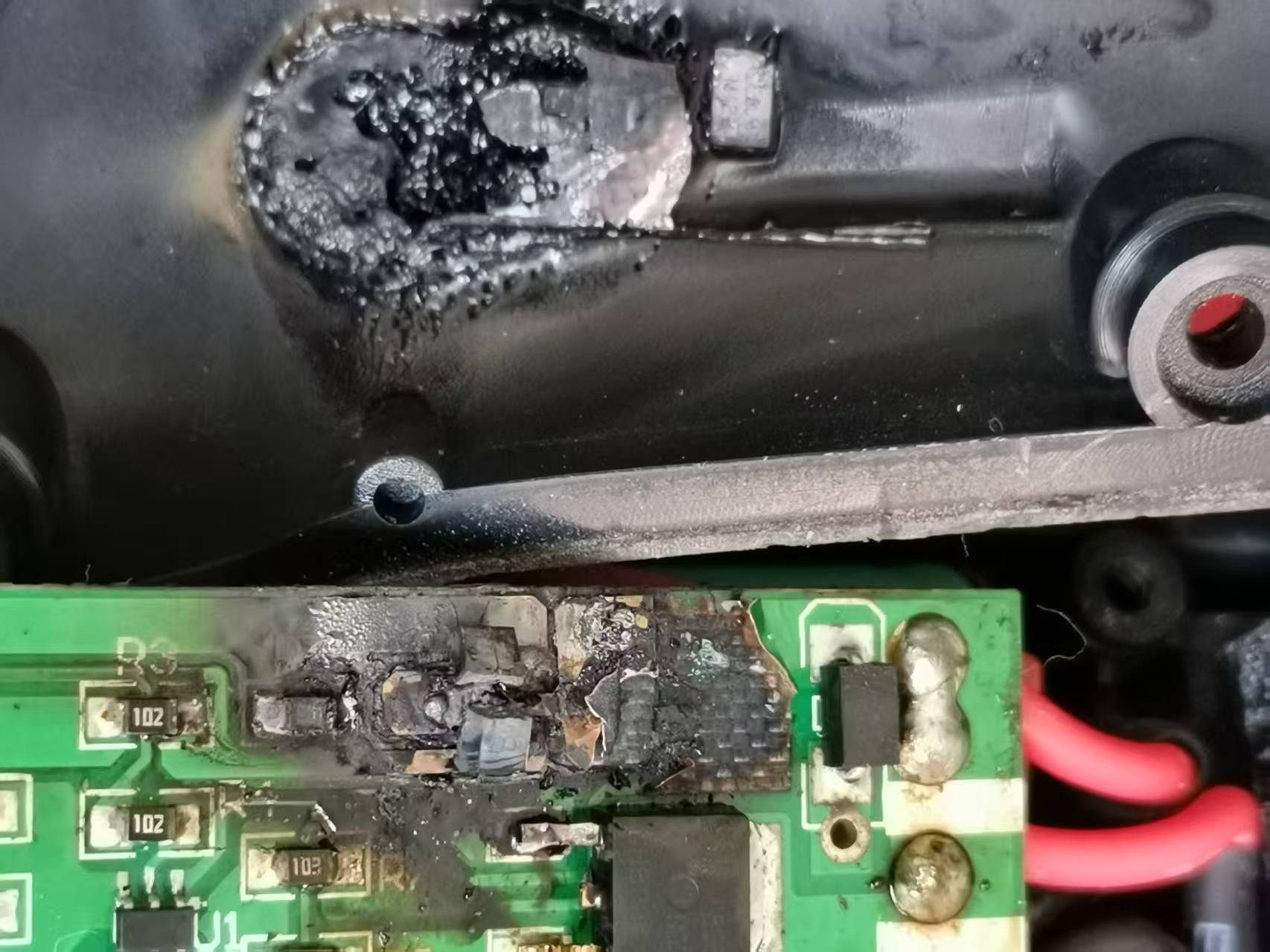

手電鉆之前一直是用9V充電器,前天忘拔,充了一晚上,不能工作了。
不知道為何損壞。

ID:460466 發(fā)表于 2026-1-13 18:06 | 顯示全部樓層
電鉆電路板燒得夠慘的!干脆直接得了,,,,,,,一個6串21700鋰電池包充電后竟然有一節(jié)極性反轉(zhuǎn)!兩節(jié)電壓是4.4V,4.6V!是不是保護板壞了?

一節(jié)反接?沒聽說過。是不是山寨貨,亂搞?
2節(jié)鋰電不能是4.*v,虧電嚴重了。如果是Ni-HI電,則可能是4.5V.
