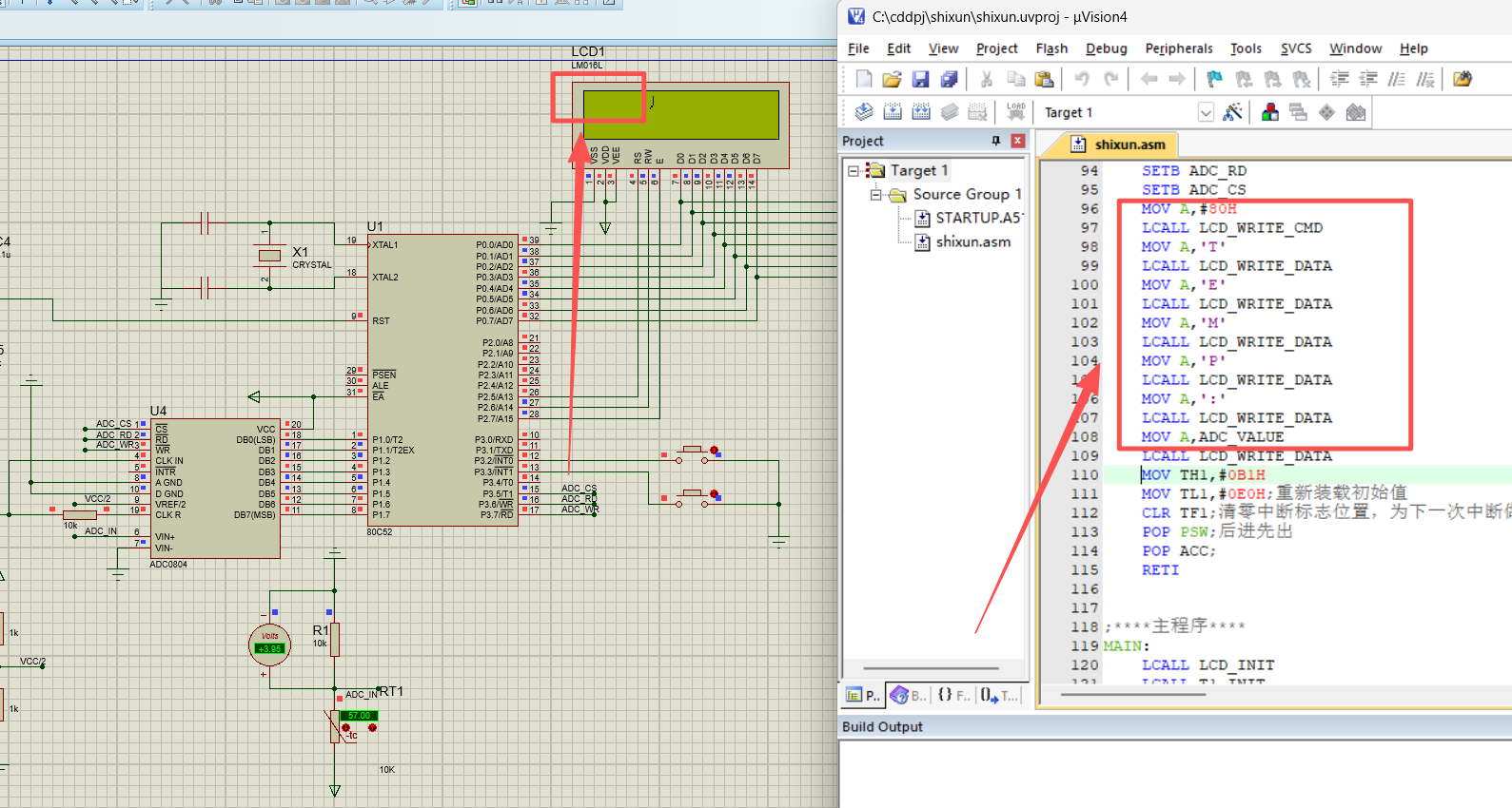

求大佬幫辦解決,想做一個基于51單片機的溫度控制器,溫度采樣用熱敏電阻搭配ADC模塊,為什么lcd上面不能顯示我自己定義的文字‘TEMP:’

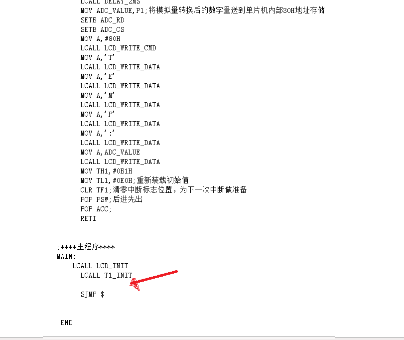

無標題.png ADC_Sampling函數沒被調用。在箭頭位置添加 LCALL ADC_Sampling 試試。
這個采樣程序是中斷的時候跳轉的程序,需要在主程序調用嗎
ID:384109 發表于 2025-12-15 09:02 | 顯示全部樓層
LCD初始化有問題,主程序不能是SJMP $,要有一個循環測量和顯示數據的代碼
ID:1164935 發表于 2025-12-15 12:24 | 顯示全部樓層
人中狼 發表于 2025-12-15 09:02
一開始是主程序放的顯示代碼,然后測量用的是定時器中斷測量,但是把顯示這一塊放到主程序里面,LCD無顯示,p0口失電了
