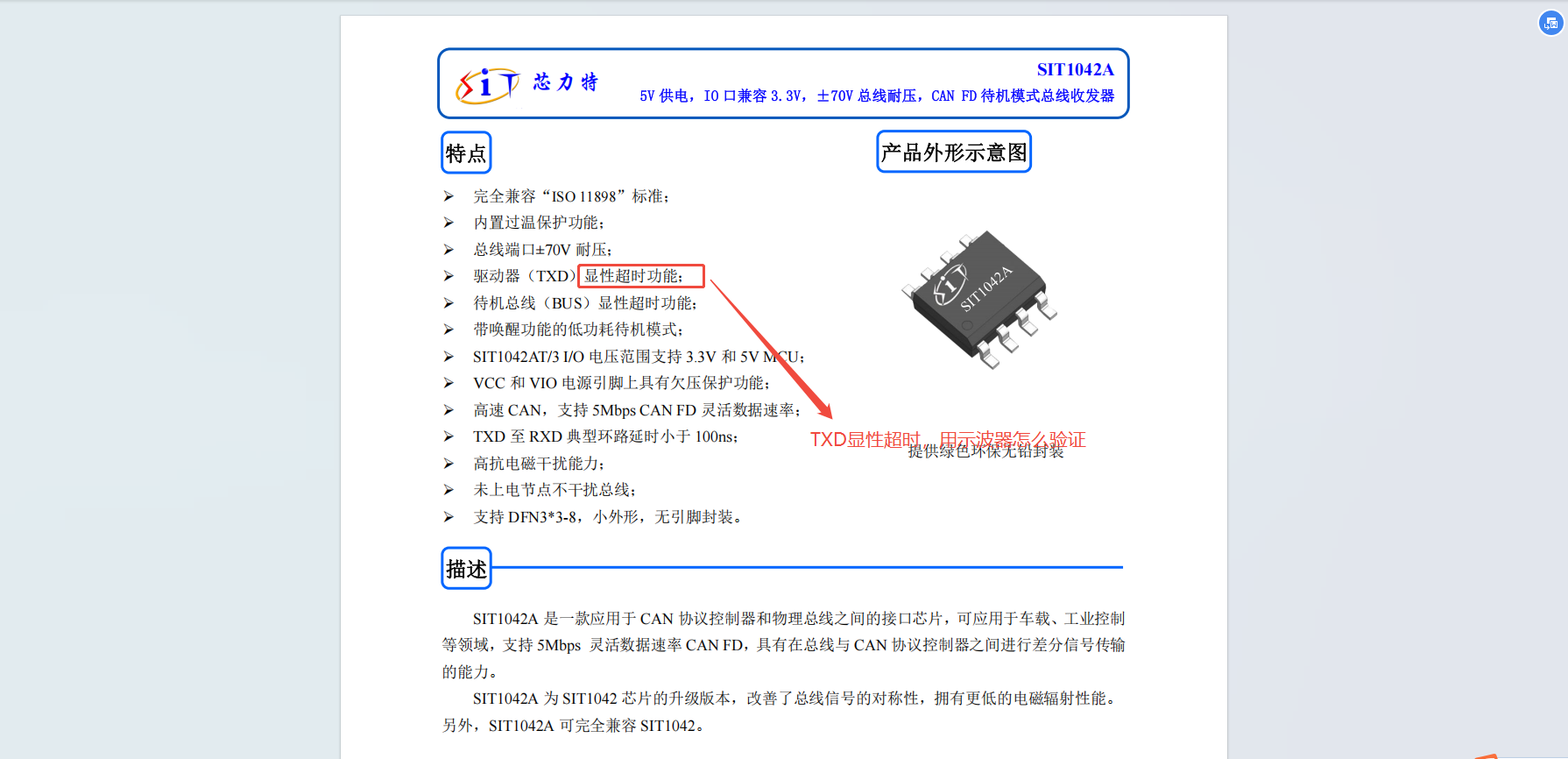

1.CAN驅(qū)動的顯性超時類似一種CAN總線的自保機制,CAN驅(qū)動發(fā)出的顯性位請求次數(shù)超過閾值,CAN芯片會自動截止和總線通訊,直接踢掉這個節(jié)點,保證CAN總線其他節(jié)點的正常通訊。驗證的話,可以把CAN設(shè)備連接CAN盒子,通訊正常后,手動拉低CAN設(shè)備的TXD引腳,一段時間后應(yīng)該和CAN盒子的通訊會自動斷開,理解是否正確?芯力特CAN芯片

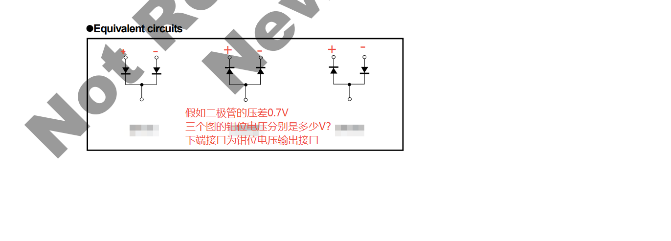

2.假如二極管的壓差0.7V,分別的鉗位電壓是多少V?

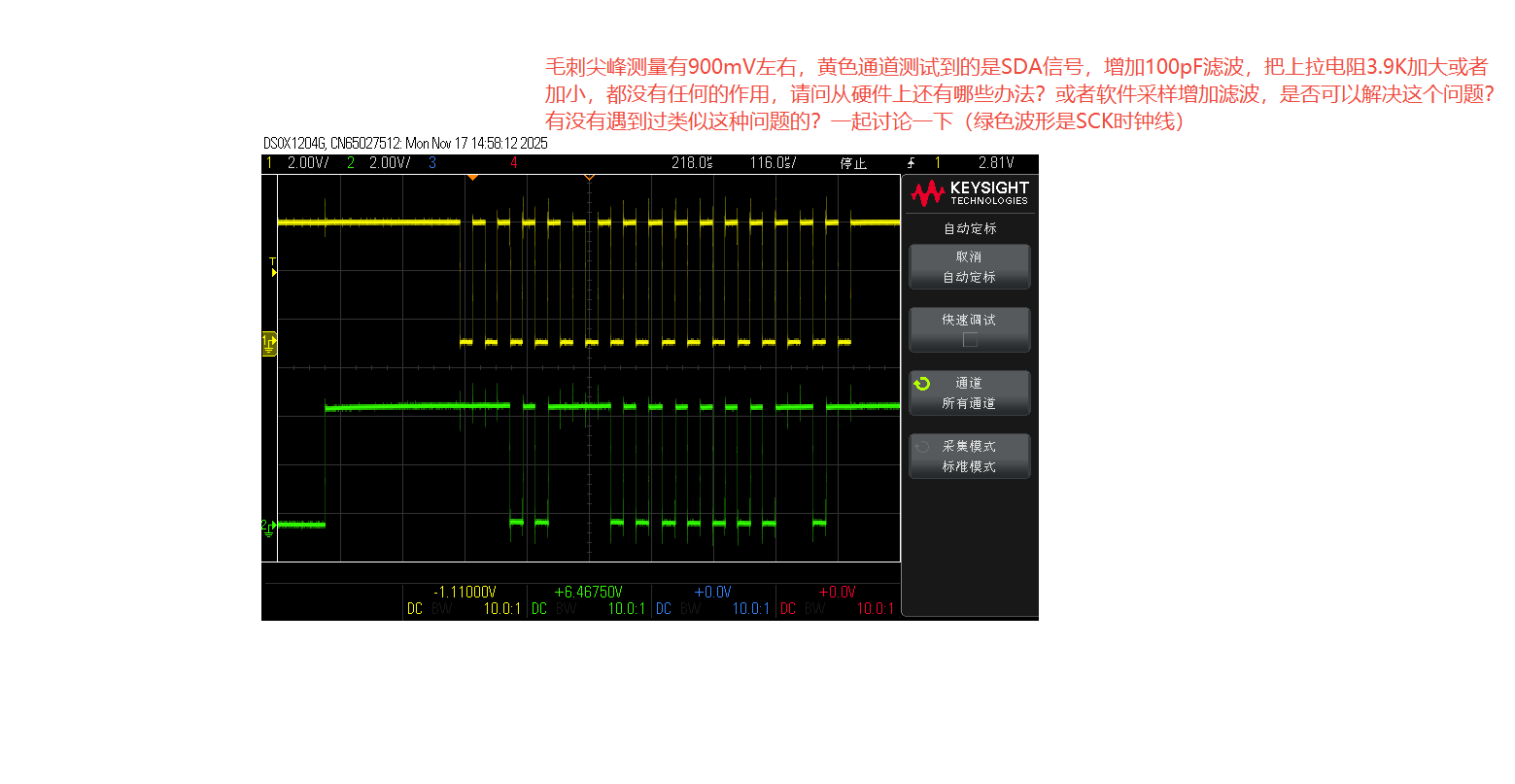

3.毛刺尖峰測量有900mV左右,黃色通道測試到的是SDA信號,增加100pF濾波,把上拉電阻3.9K加大或者加小,都沒有任何的作用,請問從硬件上還有哪些辦法?或者軟件采樣增加濾波,是否可以解決這個問題?
