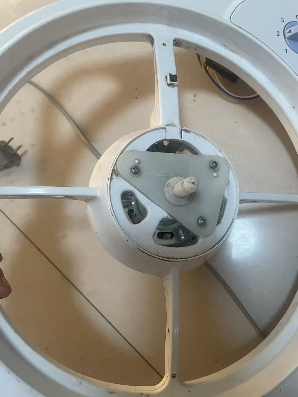

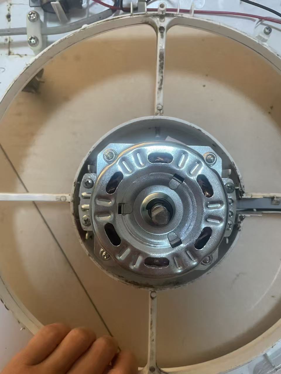

7年前100塊錢買的格力電風扇KYT-2501A,現在轉不動了,啟動困難,風力小,自己某一個寶買了一個馬達,買了一個電容,換上去,又滿血復活,再用3年肯定沒有問題。

現在廉價的電機容易堵轉不如有軸承那般耐操,以前的電機雖然也沒有軸承但能甩現在的幾條街
板凳
ID:60178 發表于 2026-2-8 13:44 | 只看該作者
軸承問題
地板
ID:311731 發表于 2026-2-11 17:49 來自觸屏版 | 只看該作者
xayh000 發表于 2026-2-8 13:44
軸承問題
主要是軸承沒有油了
