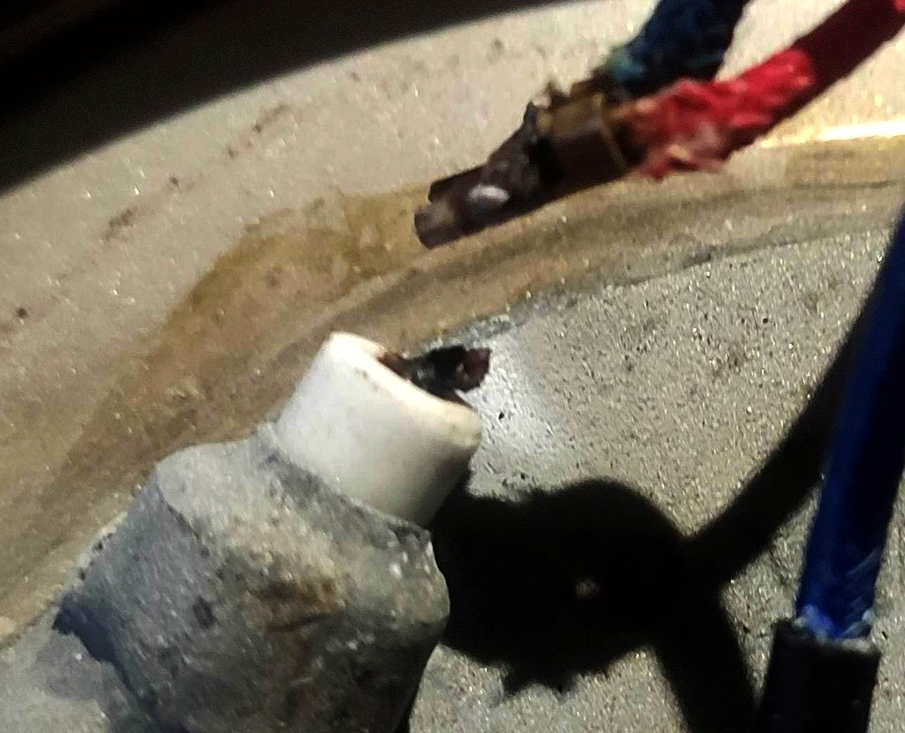

電熱絲接頭靠根底燒斷的!錫焊是不行的!(1500W的)

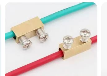

ID:83507 發(fā)表于 2025-11-5 11:09 | 顯示全部樓層
找個(gè)這樣的壓上,看行不行
ID:460466 發(fā)表于 2025-11-5 16:41 | 顯示全部樓層
找個(gè)這樣的壓上,看行不行
露出的部分太短接不上
ID:57657 發(fā)表于 2025-11-6 12:47 | 顯示全部樓層
將剖面處理平整并去除氧化后,然后用無(wú)鉛焊錫焊接,太短可能需要在放大鏡或顯微鏡下操作。

1500W的電熱絲用錫鉛焊接恐怕不行吧
焊接難度與電熱絲直徑有關(guān),與功率無(wú)關(guān),必須用99%以上的無(wú)鉛焊錫,有鉛的熔點(diǎn)低。
您說(shuō)的“99%以上的無(wú)鉛焊錫”是純錫嗎?鉛的熔點(diǎn)比純錫還高、恐怕直接焊大功率電熱絲也不行吧?用銅焊應(yīng)該可以?大電流壓接熔焊也可以,但需要設(shè)備,電熱絲引線燒蝕的露出太短了,不太好辦了

您說(shuō)的“99%以上的無(wú)鉛焊錫”是純錫嗎?鉛的熔點(diǎn)比純錫還高、恐怕直接焊大功率電熱絲也不行吧?用銅焊應(yīng) ...
導(dǎo)線斷裂必須查明原因才能重新接,否則接上可能會(huì)很快燒斷,電熱絲一般是金屬鎢,但我不確定這個(gè)接頭的線是金屬鎢還是銅。

導(dǎo)線斷裂必須查明原因才能重新接,否則接上可能會(huì)很快燒斷,電熱絲一般是金屬鎢,但我不確定這個(gè)接頭的線 ...
金屬鎢?可能性不大吧?金屬鎢的價(jià)格比較貴 !常見(jiàn)的電阻絲大多數(shù)應(yīng)該是鎳鉻鐵合金吧
電熱壺里電熱絲不可能用鎢絲(價(jià)高),應(yīng)該就是廉價(jià)的一般電爐絲(鐵磁性的)用焊錫的可焊性不好,這個(gè)部位是高溫的錫焊很容易熔化脫落

電熱壺里電熱絲不可能用鎢絲(價(jià)高),應(yīng)該就是廉價(jià)的一般電爐絲(鐵磁性的)用焊錫的可焊性不好,這個(gè)部 ...
可焊性不好可以嘗試加不銹鋼專用助焊劑,但不保證100%牢固

ID:1164337 發(fā)表于 2025-12-5 19:40 | 顯示全部樓層
拆出電熱絲,重新焊接接頭先拆開(kāi)壺底,取出電熱絲,把燒斷的接頭部分剪掉,用耐高溫的銀焊 / 銅焊(不能用普通錫焊,熔點(diǎn)不夠)重新焊接接頭,再裝回壺內(nèi)。

我以前接過(guò)一個(gè)類似的壺,我用的是點(diǎn)焊機(jī),就是點(diǎn)鋰電池那種,點(diǎn)了一段鎳片上去再接的電線。
ID:460466 發(fā)表于 2025-12-6 18:17 | 顯示全部樓層
wsh121 發(fā)表于 2025-12-6 14:08
這個(gè)辦法可以!能夠點(diǎn)焊上鎳片就好辦了,,,,,,,,錫焊是不行的。
