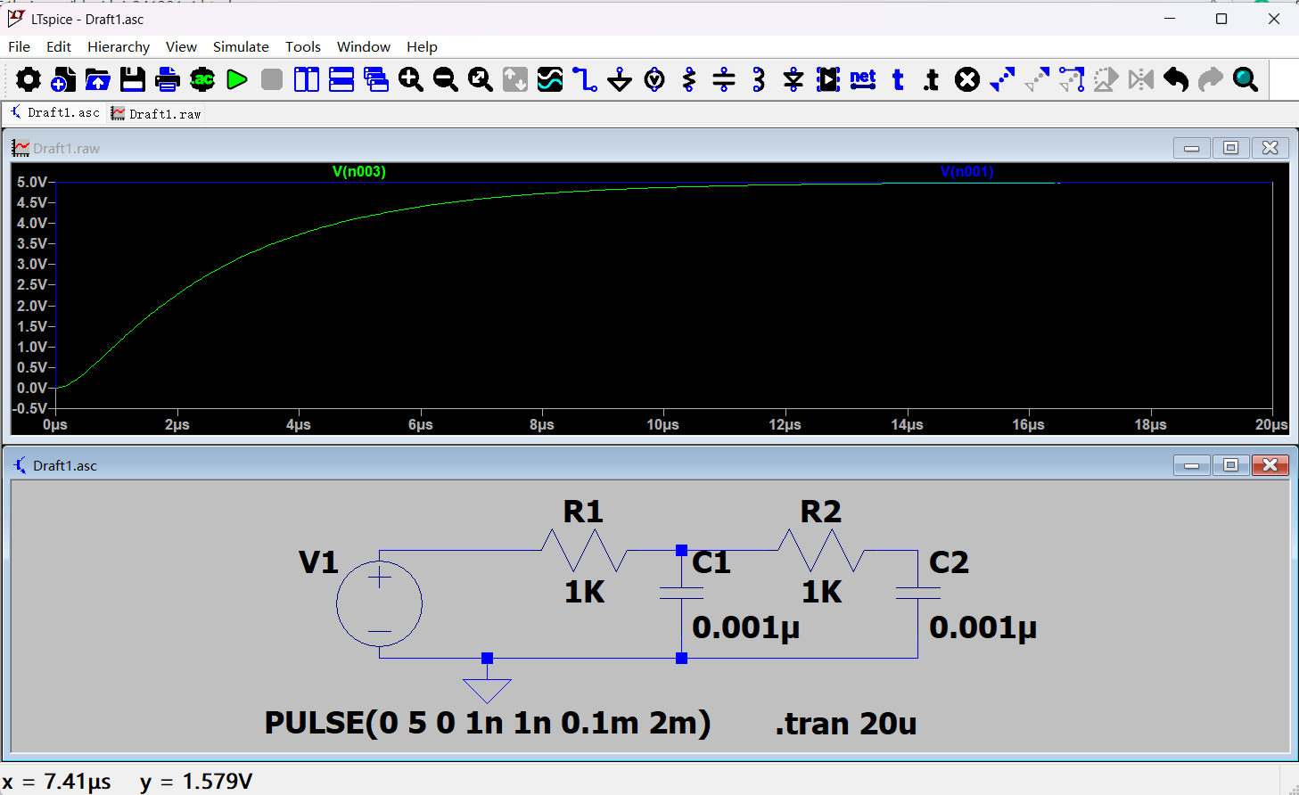

一般一路RC低通濾波充電可以用時間常數RC來計算,那多路的話該怎么計算么,比如我給5v的電壓,接一個1k電阻,1nf的低通濾波器后面再接個1k電阻和1nf的低通濾波器,那經過二階濾波后的電壓何時充到5v呢?請教下有沒有簡便快速的計算方法?不用微分方程和傳遞函數

網上有計算工具,你可以查一下,或者直接問AI, 比人算方便多了;
ID:1153607 發表于 2025-9-20 09:56 | 顯示全部樓層
誰還計算他?仿真一下就行了。
ID:879809 發表于 2025-9-22 11:59 | 顯示全部樓層
用免費的LTSpice仿真。
ID:1034262 發表于 2025-9-24 14:02 | 顯示全部樓層
0.37/(2*pi*R*C)
