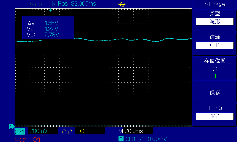

最近做一款微波產品,發現微波感應信號會受到工頻信號的干擾,頻率大致是50Hz
硬件上已經做了很多努力,沒辦法解決,現在只能從軟件濾波角度入手
以下分別是受干擾的采樣信號和正常的采樣信號
不能作限幅濾波處理,因為微波響應的依據是前后兩次采樣數據的差值,差值達到某一基準視為探測到移動信號
受干擾信號
受干擾信號
正常信號
正常信號

你都微波了,隨便放一個pF級別的耦合電容就把工頻信號濾掉了,pF級電容對于微波來說就是陽關道,對于工頻就是不可逾越的喜馬拉雅山。你的現象明顯是檢波后處理電路PCB布線有問題引入了工頻。

你看他的圖X軸是20ms/div,顯然丈育把“工頻”寫成“共頻”了。

樓主這個不像微波信號吧,看正常信號波形,頻率低于50HZ了

微波的頻率范圍是300MHz至300GHz,對于工頻50Hz干擾,應該是幾乎沒有影響的,除非這個干擾的能量非常高,那也有皮法電容就輕易濾掉了啊
