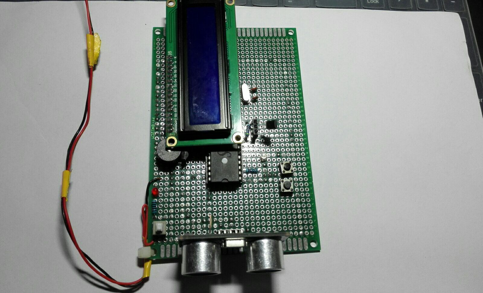

制作出來的智能飲水機(jī)實物圖如下:
51hei圖片20170427184905.jpg 51hei圖片20170427184901.jpg 51hei圖片20170427184857.jpg 51hei圖片20170427184846.jpg
