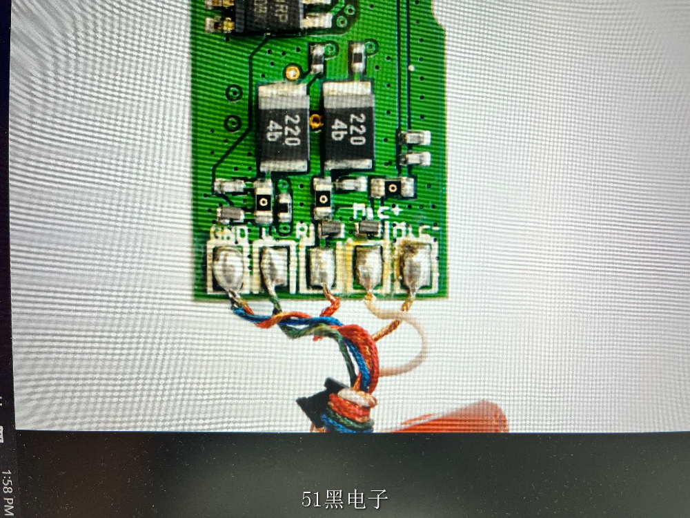

我拆了一個繽特力320m的耳麥,想用這個線控單元接個3.5mm的母頭做成一個usb聲卡,接線什么的都接好了,但就是mic用不了,mic線接上以后打開麥克風就全是雜音,一點聲音輸出都沒有,是不是我接的有問題啊,我是把左右聲道和mic+分別接上,然后把gnd和mic-的線擰在一起接在了地線上面,mic就是沒法用,有沒有知道的哥哥指點我一下

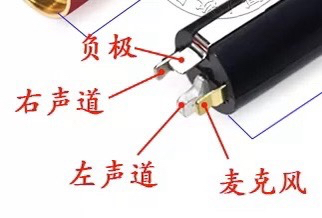

第一張圖,從左到右,
GND,L,R,Mic+,Mic-
你看看Mic+,Mic-,是否接對了?
第二張圖,沒有Mic-,測一下第一個模塊,Mic-和GND,是否是聯通的。

對我就是不知道這個mic-是干什么的,到底是地線還是有什么其他特別的用處,我覺得如果是地線板子上面沒必要單獨給他開個端子啊,我拿表測一下試試看
