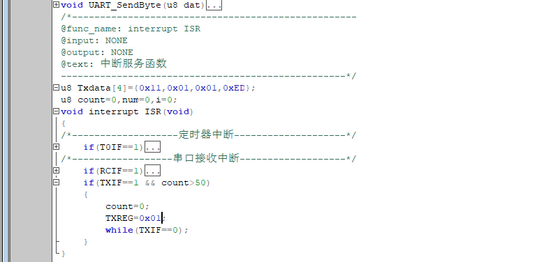

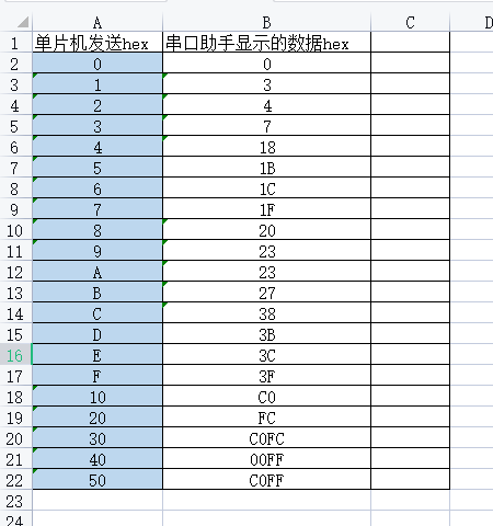

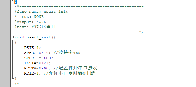

在程序內寫好要發送的數據,用TTL串口硬件和單片機連接,發現程序內發送的數據和主程序內設定的發送的數據不一樣,請教一下大佬看看是哪里的問題?

串口初始化
串口初始化
串口發送數據0x01
串口發送數據0x01
串口助手顯示收到的數據
串口助手顯示收到的數據
多次測試發現的數據
多次測試發現的數據
ID:123289 發表于 2023-5-5 08:42 | 顯示全部樓層
你能看到的東東,已不是原碼,它已被串口軟件【翻譯】處理過了。
ID:417328 發表于 2023-5-6 14:26 | 顯示全部樓層
問題已解決,是單片機問題,換個單片機板子就好了
