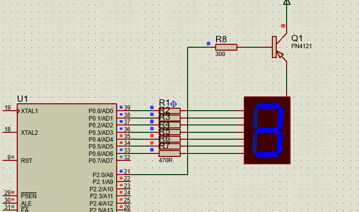

ID:1068617 發表于 2023-4-26 20:14 來自觸屏版 | 顯示全部樓層 |閱讀模式
不顯示0-9數字

ID:69038 發表于 2023-4-26 23:48 | 顯示全部樓層
第5行末尾加個“;”試試。
代碼就不能縮進一下嗎?
ID:69038 發表于 2023-4-26 23:49 | 顯示全部樓層
Q1常規來說也不是這么接的。
ID:883242 發表于 2023-4-27 01:39 | 顯示全部樓層
zhuls 發表于 2023-4-26 23:49
Q1常規來說也不是這么接的。
Q1的CE接反了也是能用的,只是hFE下降到原來的1/10,BVceo從幾十V下降到BVbeo的6V左右,仿真軟件連這個都能仿真出來是我沒想到的。

ID:1074354 發表于 2023-4-27 09:00 | 顯示全部樓層
您這個是共陽極數碼管還是共陰極的啊 ?感覺Q1接反了啊  或者Q1上端接地啊
ID:1069931 發表于 2023-4-27 09:13 | 顯示全部樓層
R8電阻過大,改小一點就可以了
ID:1069931 發表于 2023-4-27 09:22 | 顯示全部樓層
R8電阻過大,減小到550以下
ID:884147 發表于 2023-4-27 10:05 | 顯示全部樓層
猜測:三級管接法錯誤只有很小的驅動電流,1、4、7筆畫較少勉強顯示,其他數字筆畫較多電流不足
