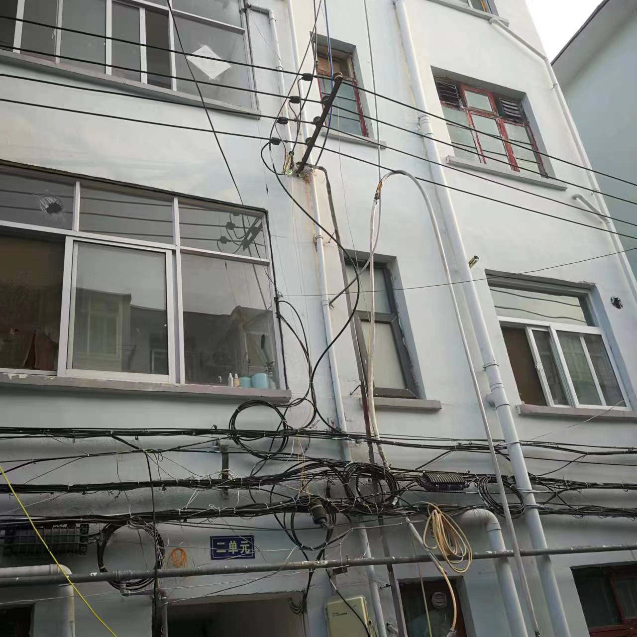

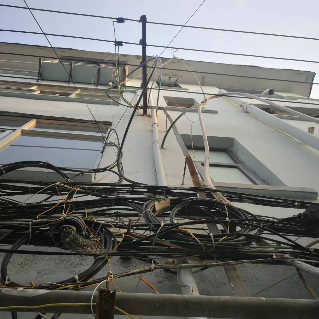

回到正題。安裝熱水器需要保護接地,老房子沒有地線,想從室外接地。能不能可以接到這個扁鋼帶上。有人說是避雷接地,
扁鋼帶連到三相電纜線的架子上,沒有到樓頂。應該不是避雷的,看到也有住戶的地線接到扁鋼上,不知道對不對。

目測這個鋼帶就是地線

這根橫擔的接地也是用于防雷,用于保護接地并不安全。并不能因為“看到也有住戶的地線接到扁鋼上”就認為一定安全,下面這段就是我直接復制過來的。
發生雷擊時,雷電波往往會沿架空電線進入室內。為了防止雷電波進入室內,將固定瓷瓶的鐵橫擔接地,就使橫擔與導線之間形成一個放電保護間隙,其放電電壓約40kV、當雷電波沿架空電線侵入時,瓷瓶上發生沿面放電,將雷電波導流入地,大大降低架空電線上的電位,將高電位限制在安全范圍以內。為此 SDJ4-79《架空配電線路設計技術規程》第58條作了如下規定;為防止雷電波沿低壓配電線路侵人建筑物,接戶線上的絕緣子鐵腳直接接地,其接地電阻不宜大于 30Ω。公共場所(如劇院和教室等)的接戶線以及由木桿或木橫擔引下的接戶線,絕緣子鐵腳應接地。
