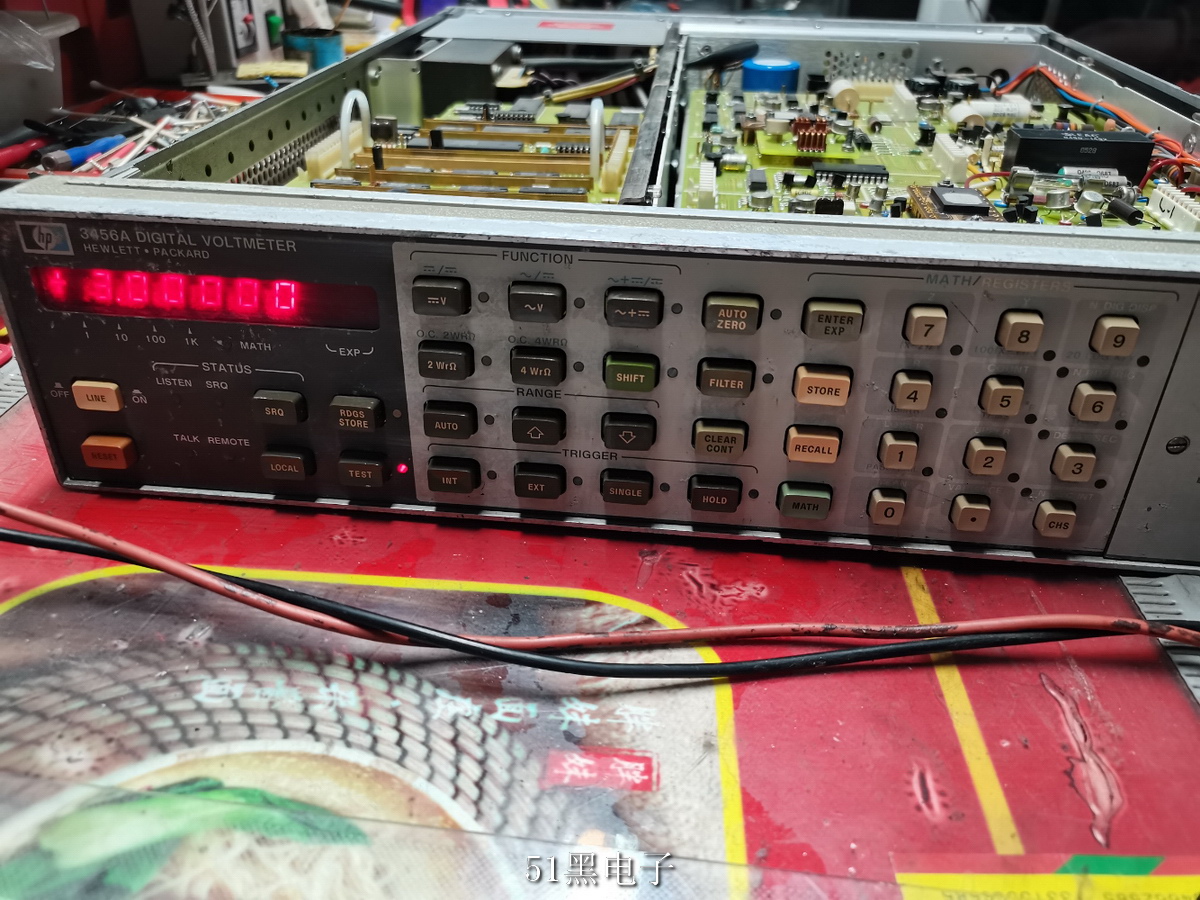

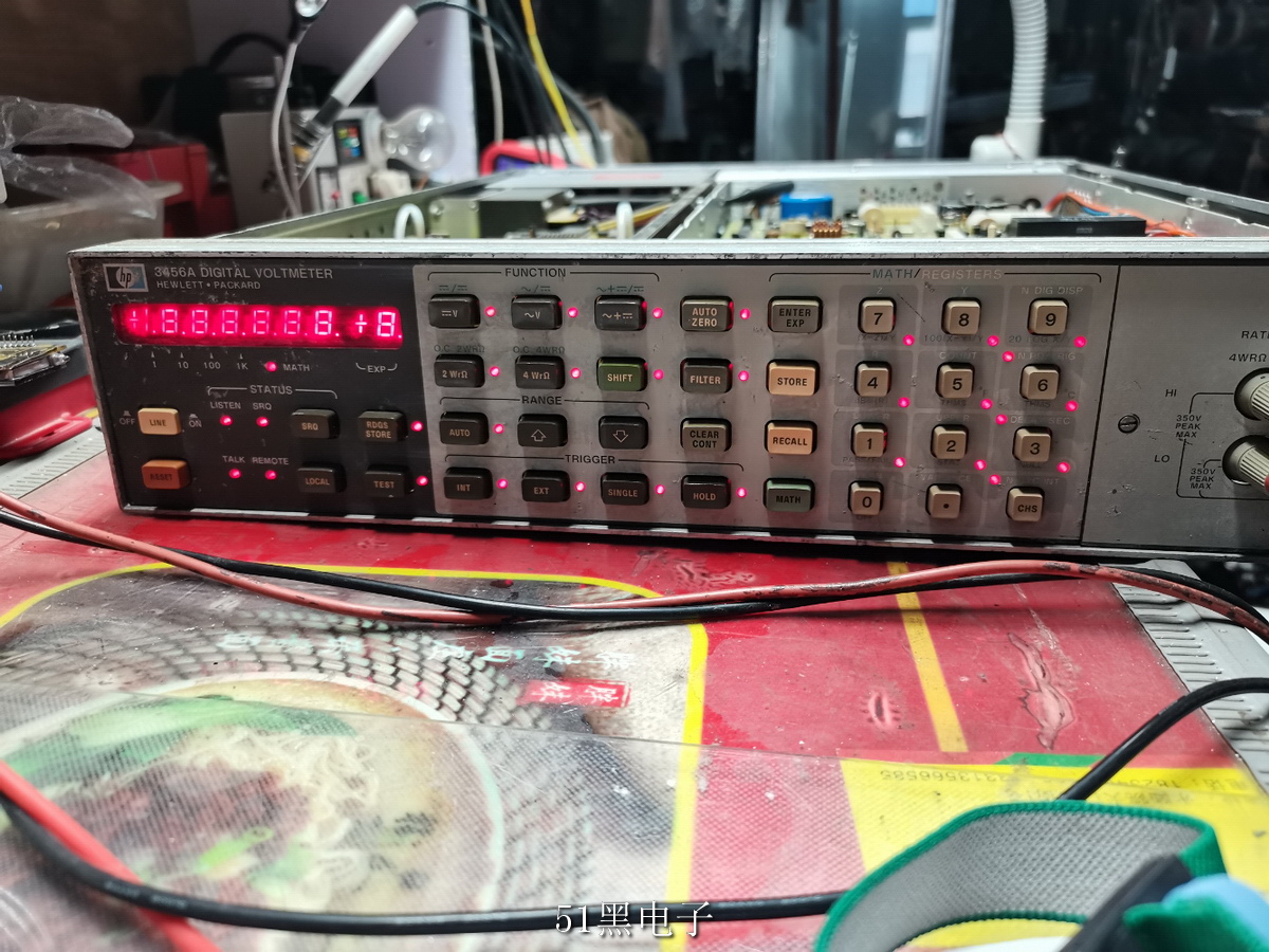

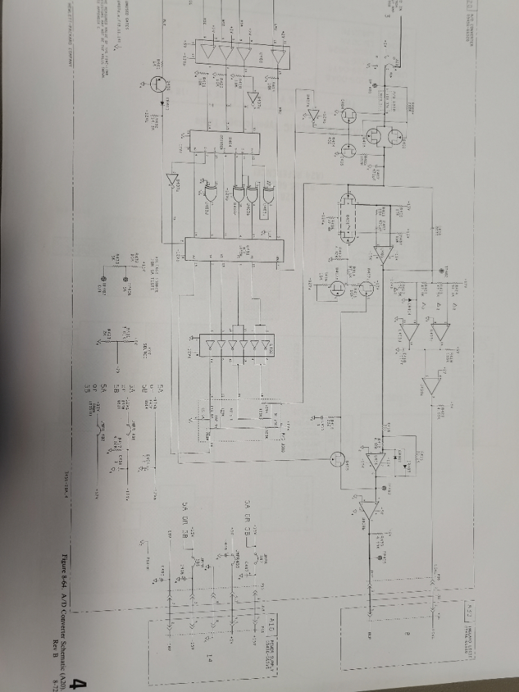

HP3456萬用表突然故障不能測試了,供電+5V+40V+15V-15V-18V正常,TEST自動測試屏全亮不動,手動TEST測試項目1、2、3正常,4-12全部沒反應,A20板子搞了一天沒找到故障點,TP405測量電壓有0-5V規律抖動請高手支援一下
