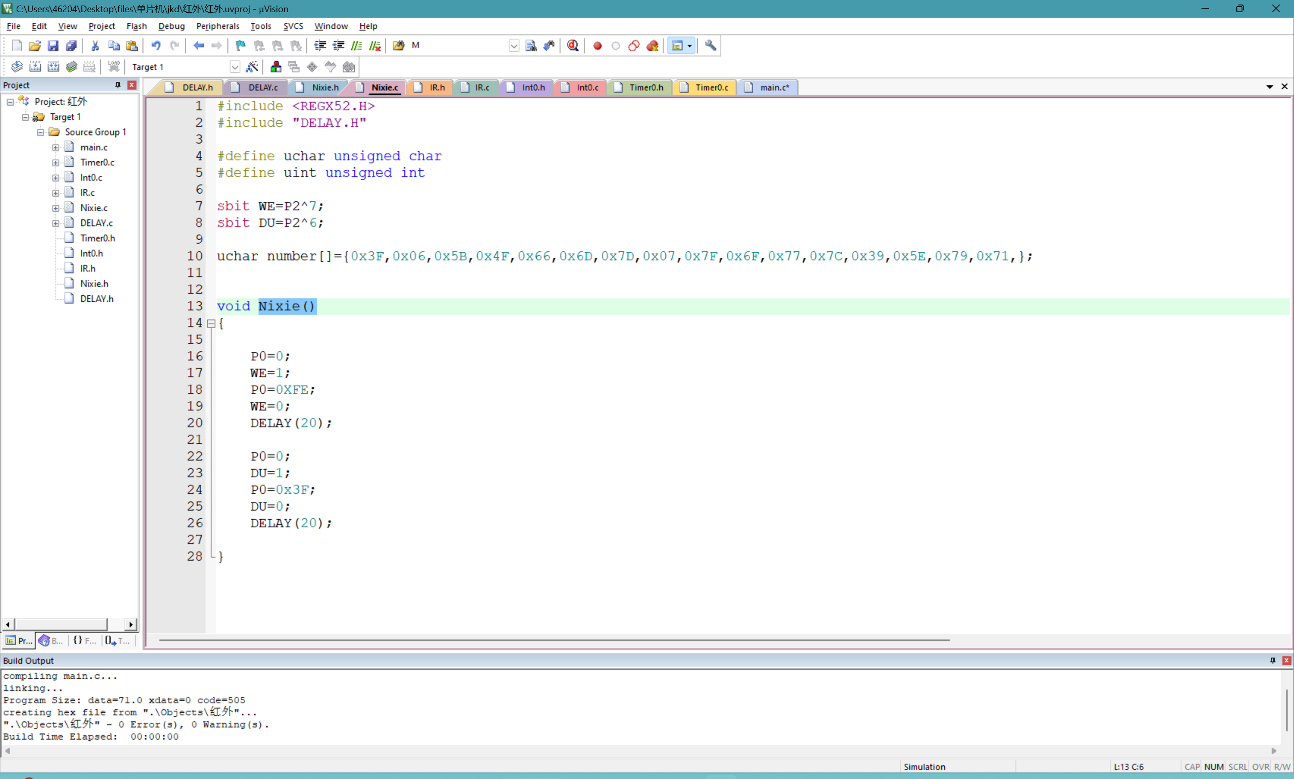

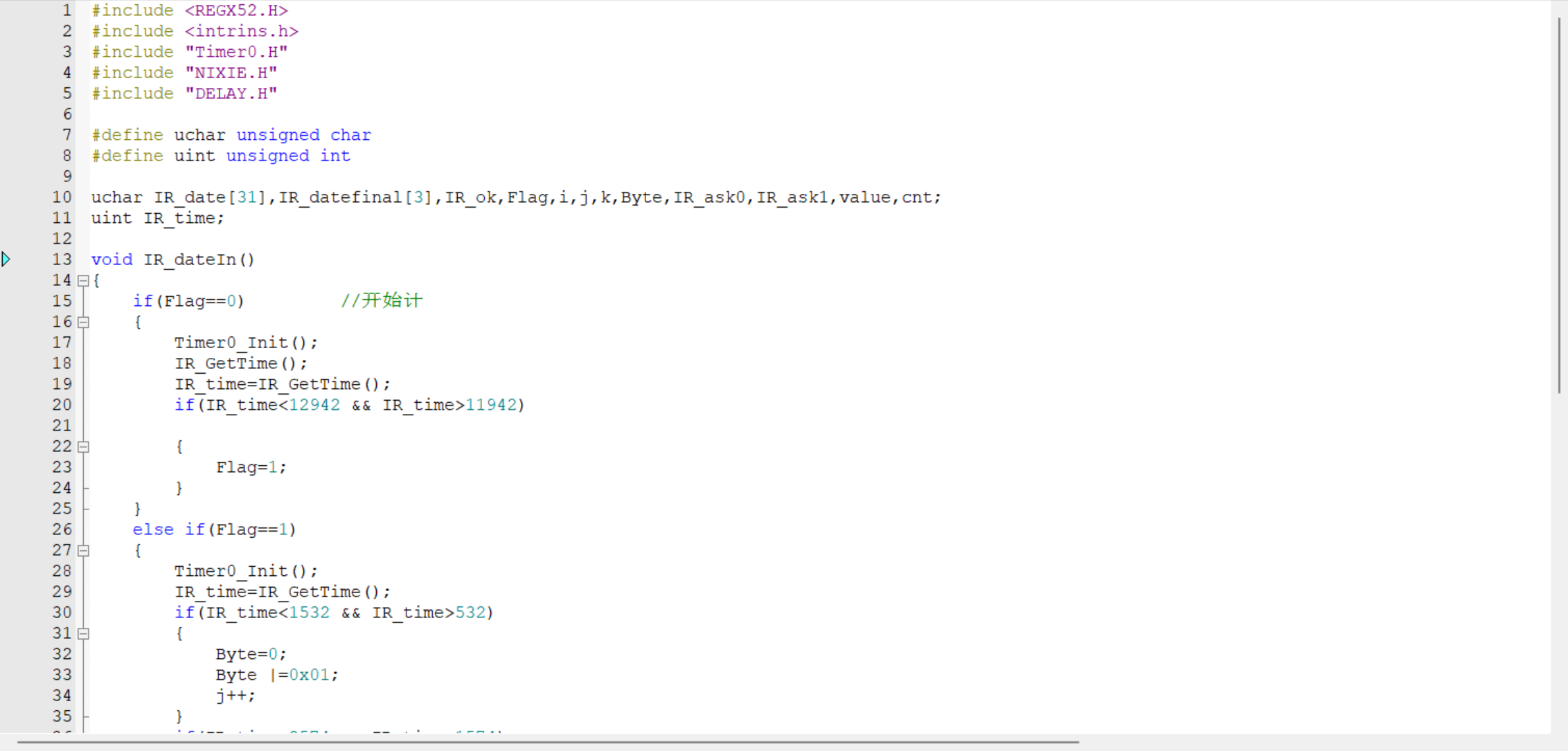

想要實現用紅外遙控器按0鍵,51單片機上的數碼管顯示0,結果無響應,板子是清翔的求大佬看一下哪里有問題,謝謝各位大佬!!!

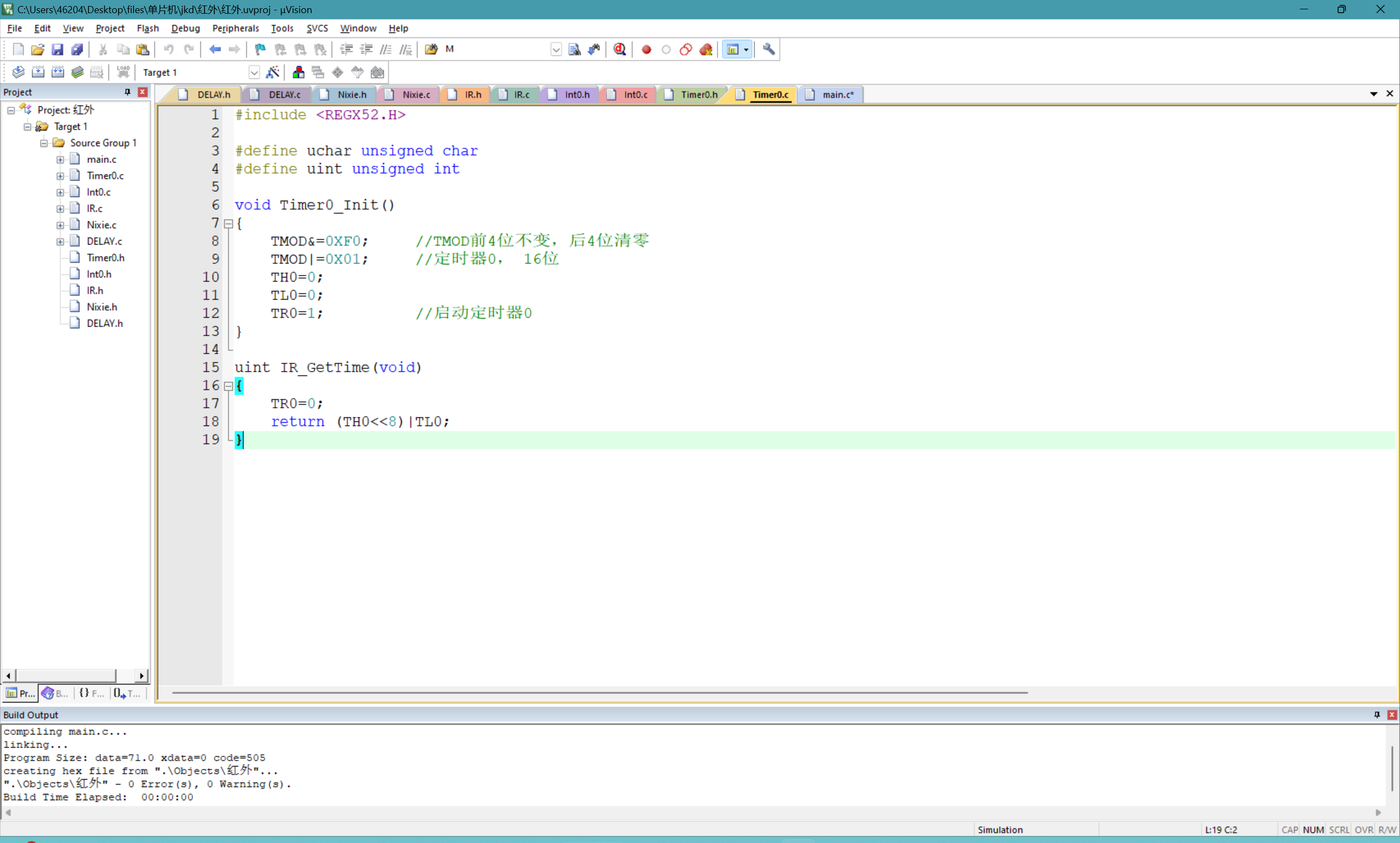

定時器初始化
定時器初始化

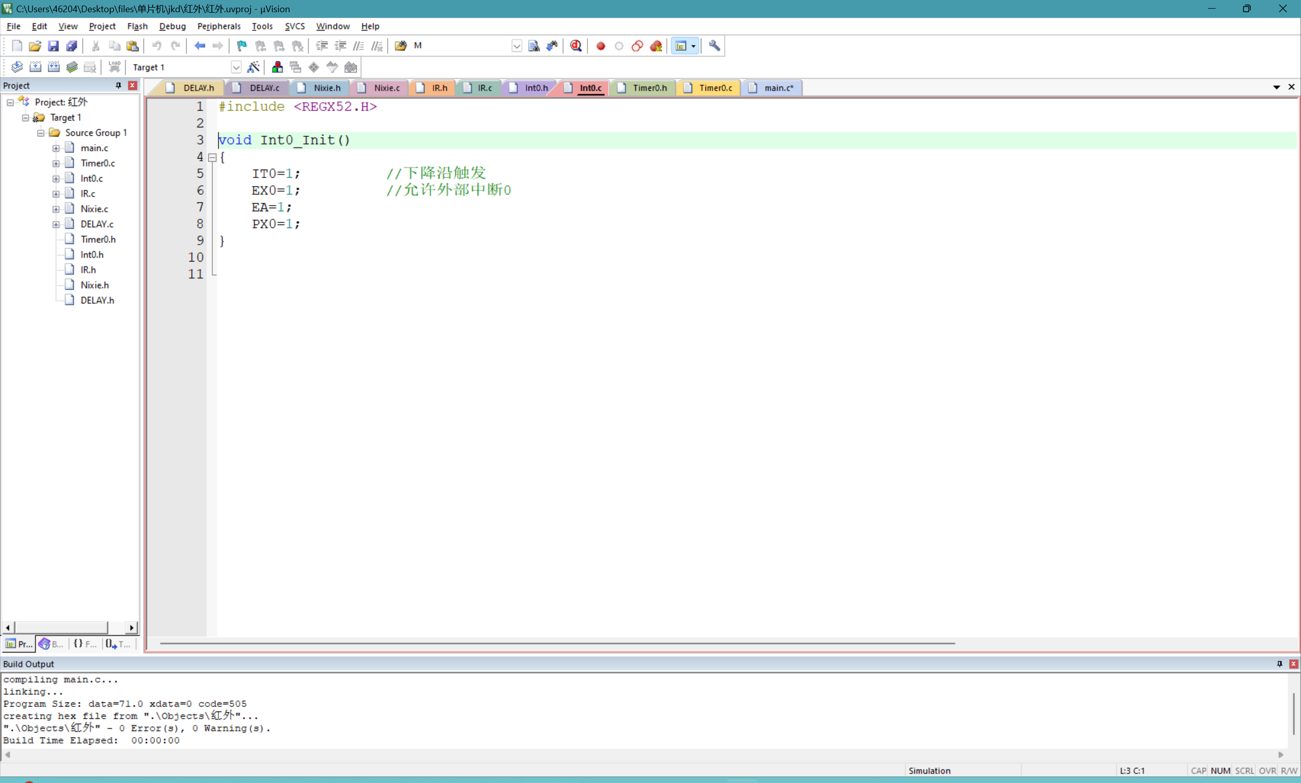

允許下降沿觸發中斷
允許下降沿觸發中斷
紅外第一部分
紅外第一部分

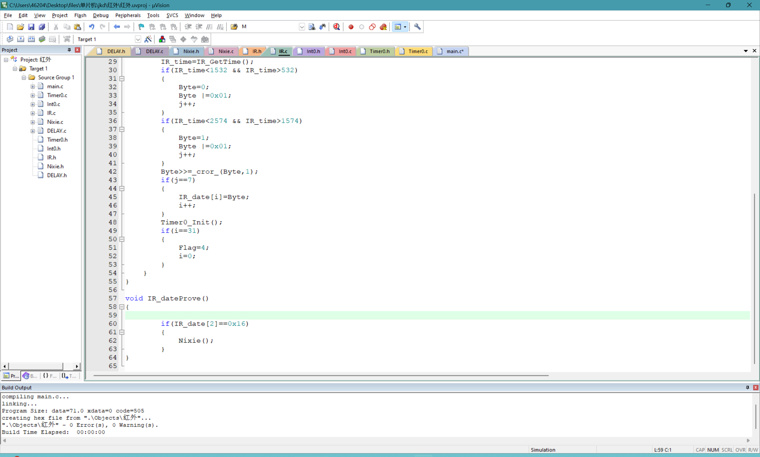

紅外第二部分
紅外第二部分
數碼管
數碼管

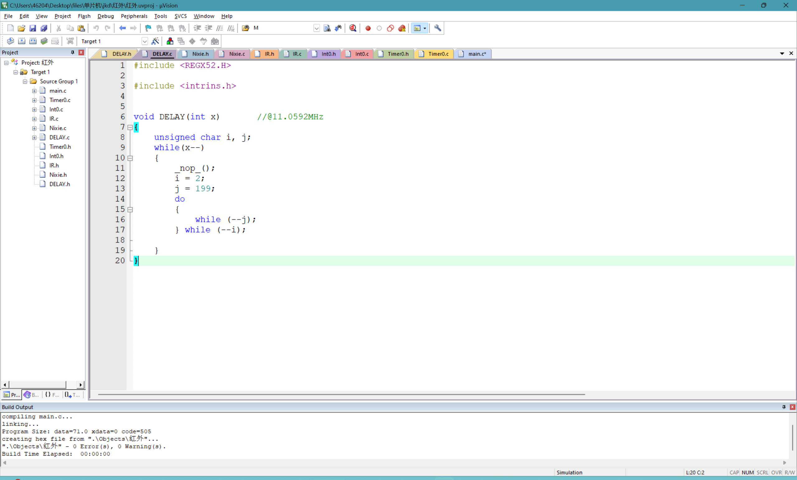

延時
延時
ID:161164 發表于 2023-2-17 21:51 | 顯示全部樓層
每次進入,32和38行都會重置Byte
42行的寫法更是莫名奇妙
