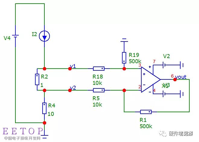

ID:668004 發表于 2023-2-2 10:53 | 顯示全部樓層
1.這兩個電路算不算差分放大?
2.這種差分放大相較于儀表放大,有哪些優缺點?
ID:1034262 發表于 2023-2-2 11:04 | 顯示全部樓層
當然可以,只要電位不超過運放的共模輸入范圍。
電阻采樣放大我一般就是一個運放即可。
