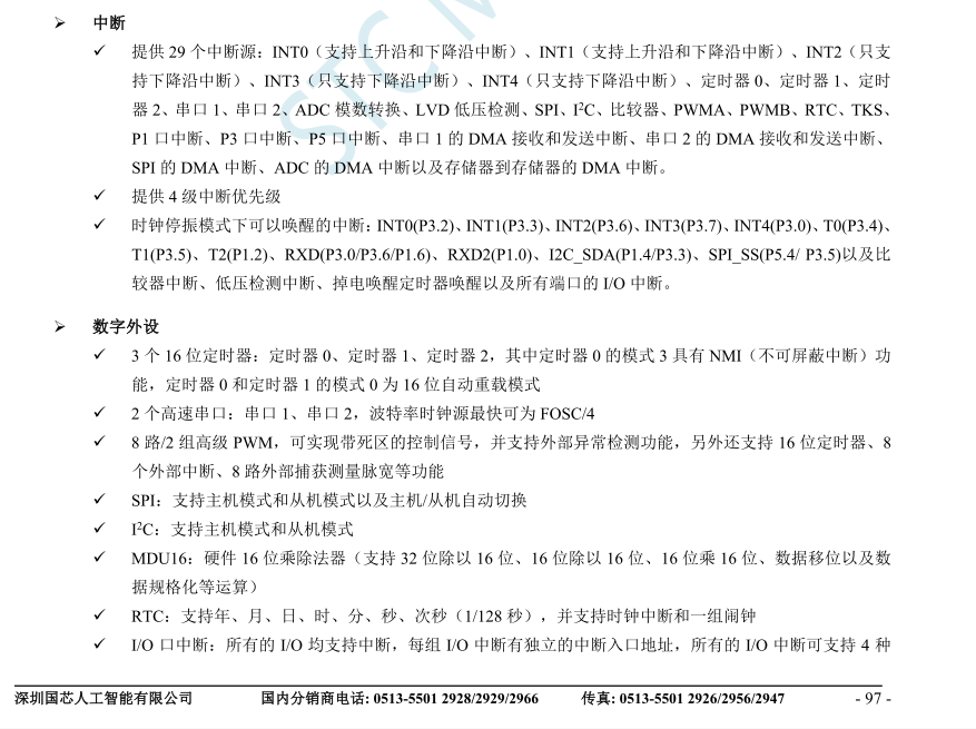

ID:1044091 發(fā)表于 2023-1-20 15:10 | 顯示全部樓層

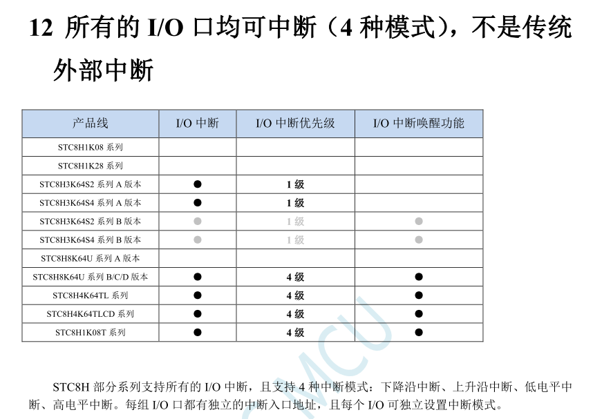

考慮換成STC8H系列MCU嗎?

ningsy 發(fā)表于 2023-1-20 15:10
考慮換成STC8H系列MCU嗎?
感謝回復(fù),本來(lái)就是想用89c52的,手頭就這個(gè),也不想買芯片,
