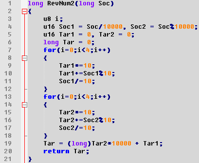

ID:161164 發表于 2022-12-18 23:32 | 顯示全部樓層
ID:161164 發表于 2022-12-19 09:17 | 顯示全部樓層
上面那函數運行一次要11110步(12Mhz = 11.11ms)
下面只需3270步(12Mhz = 3.72ms)
