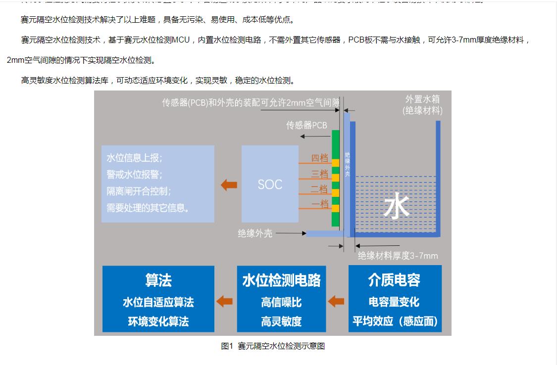

在水瓶兩邊放兩塊銅板,能不能通過測量兩板間的電容算出液面高度?為什么大家都是一個放側面一個放底下來測量電容,兩邊不能測嗎

當然能測出液面高度了,至于兩者的區別和優缺點,我只想說——實踐出真知。

從道理來講是可以的,但在實際運用中可能有諸多因素導致失敗。諸如溫度、濕度、氣壓、電極電解、氧化腐蝕,介質純度變化等等。做探測可能行,想做計量就免了。

      你如果做過這方面的實驗就知道了,理論上兩個平板的距離如果不變,瓶子的大小形狀厚度不變,瓶子的位置不變,瓶子里裝的液體成分濃度不變,里面裝不同的液體體積的確是可以得到不同的電容值。上述條件如果有改變,那測出的結果差別太大了。
