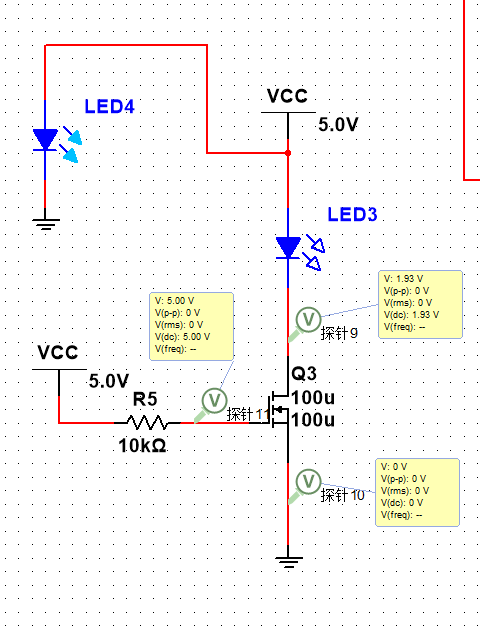

各位大哥們,為什么我的LED 3 不亮呢?幫幫我吧 謝謝大家

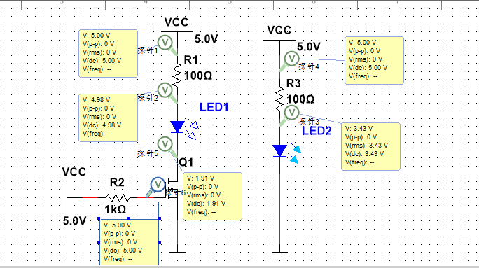

各位大哥,幫忙看一下為什么LED1不亮。。。。  不要再糾結(jié)限流了

從你測試的數(shù)據(jù)看,MOS管沒有完全導(dǎo)通,DS之間存在1.93V電壓,LED3兩端的電壓應(yīng)該是LED4兩端電壓-1.93V!所以LED3無法導(dǎo)通!

被LED4短路了。去掉LED4,試試。

LED4鉗位了,不過你的這個(gè)電路很不可靠!LED4很可能會燒掉!LED3也有可能被燒!LED是電流器件,工作需要限流!

LED3,LED4都是什么燈呢?紅燈壓降是1.5V-1.7V.綠燈壓降是1.7-2.0V。藍(lán)燈白燈都是3.0V左右。如果LED4是紅燈。LED3不是紅燈,是其它顏色的燈,肯定亮不起來了,所以樓上的人才說每顆燈上分別串一個(gè)限流電阻

從修改后的圖上看,LED1不亮,電路中電流過小,是MOS管導(dǎo)通不夠徹底的原因,可能輸入電壓低,加大輸入電壓試試。

你沒有看回帖?如果LED4與LED3是相同的LED,那么,LED的鉗位作用導(dǎo)致LED3的工作電壓小于LED3導(dǎo)通所需電壓(因?yàn)镸OS管的DS串聯(lián)在LED3回路中勢必會分壓)

你的MOS管型號可能選擇不當(dāng),選擇SI2302之類的低電壓驅(qū)動MOS管而不是高壓MOS管

修改后的電路沒道理不亮!LED兩端有3V以上電壓,點(diǎn)亮完全沒問題!從你修改后電路測試數(shù)據(jù)可以看出,LED3回路電流僅僅只有0.2ma,LED應(yīng)該可以微亮。但沒有達(dá)到一定的亮度,顯然,MOS管導(dǎo)通程度不夠。小電流狀態(tài)MOS管DS壓降達(dá)到1.91V肯定不正常!
