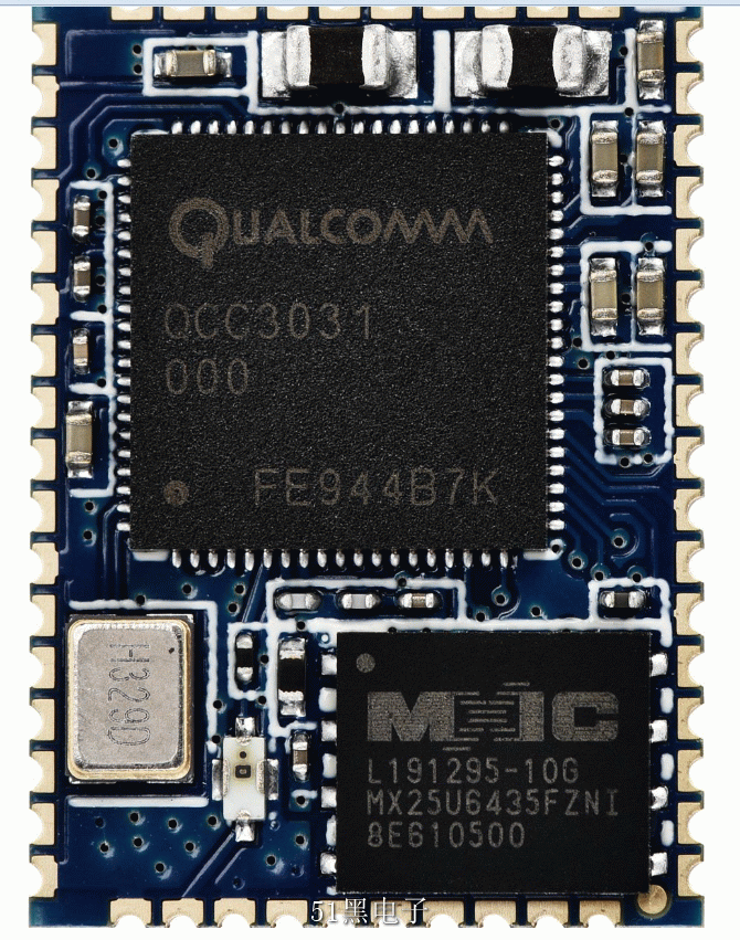

問這些古怪問題,不如把心思放在代碼或者畫板上
你看一下這個藍牙模塊上這個MX25U64是什么?
有的藍牙會保存一些開機提示音,或者“藍牙已連接”之類的聲音,這些音頻文件可能是幾百KB或者1M的,它不就是用這存儲器在存放的嘛
