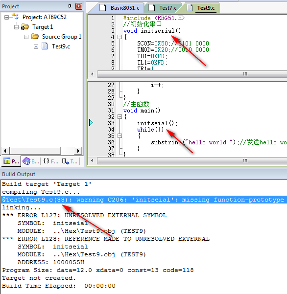

這段單片機串口通信輸出hello world的小程序哪里出錯了?仿真圖在下面
ID:1052650 發(fā)表于 2022-11-25 14:21 | 顯示全部樓層 |閱讀模式
求各位大佬幫忙看看
萬分感謝,出錯內(nèi)容是有時候虛擬機屏幕沒彈出來
#include <REGX51.H>
//初始化串口
void initserial(){
        SCON=0X50;//0101 0000
        TMOD=0X20;//0010 0000
        TH1=0XFD;
        TL1=0XFD;
        TR1=1;
        EA=1;
        ES=1;
//發(fā)送單個字符的函數(shù)
void subchar(unsigned char n)
        SBUF=n;
        while(!T1);
        T1=0;
//發(fā)送多個字符的函數(shù)
void substring(unsigned char *n)
        unsigned int i=0;
        while(*(n+i)!='\0'){
                subchar(*(n+i));
                i++;
//主函數(shù)
void main()
        initseial();
        while(1){
                substring("hello world!");//發(fā)送hello world字符
運行后的情況

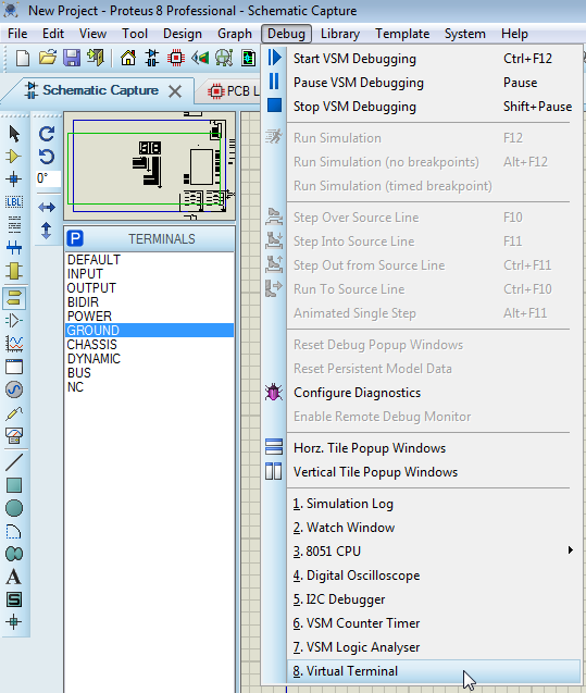

ID:161164 發(fā)表于 2022-11-25 14:35 | 顯示全部樓層
點擊Virtual Terminal
ID:161164 發(fā)表于 2022-11-25 14:41 | 顯示全部樓層
ID:1052650 發(fā)表于 2022-11-25 15:22 來自觸屏版 | 顯示全部樓層
lkc8210 發(fā)表于 2022-11-25 14:41
大佬您好,太感謝你了,剛剛我眼瞎了但是發(fā)出來的只有一個字母e是什么情況
ID:160197 發(fā)表于 2022-11-25 15:47 | 顯示全部樓層
函數(shù)沒有定義。 定義的函數(shù)和使用的函數(shù)的名字不同。
ID:161164 發(fā)表于 2022-11-25 16:06 | 顯示全部樓層
2022-11-25_160447.png 是TI,不是T1
