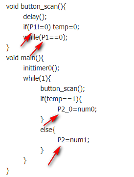

開始時,第一個燈閃爍,時間間隔為1s。當按下按鍵后,八個燈閃爍,時間間隔為 2s;
這段程序為什么沒法實現上面的要求。。仿真圖在下面。
單片機源程序如下:
#include <REGX51.H>
int count0=0,count1=0,num0=0,num1=0;
int temp=1;
void delay()
        unsigned char i,j;
        for(i=0;i<20;i++){
                for(j=0;j<120;j++);
void inittimer0()
        TMOD=0x01;
        TH0=(65536-50000)/256;
        TL0=(65536-50000)%256;
        TR0=1;
        EA=1;
        ET0=1;
void button_scan(){
        delay();
        if(P1!=0) temp=0;
        while(P1==0);
void main(){
        inittimer0();
        while(1){
                button_scan();
                if(temp==1){
                        P2_0=num0;
                else{
                        P2=num1;
void timer0_isr() interrupt 1
        count0++;
        count1++;
        if(count0==20&&temp){
                num0=num0?0:1;
                count0=0;
        else if(count1==40&&!temp){
                num1=~num1;
                count1=0;
ID:161164 發表于 2022-11-23 09:04 | 顯示全部樓層
比較一下分別
ID:1052650 發表于 2022-11-23 13:32 來自觸屏版 | 顯示全部樓層
lkc8210 發表于 2022-11-23 09:04
比較一下分別
太感謝你了大佬腦子太笨了
