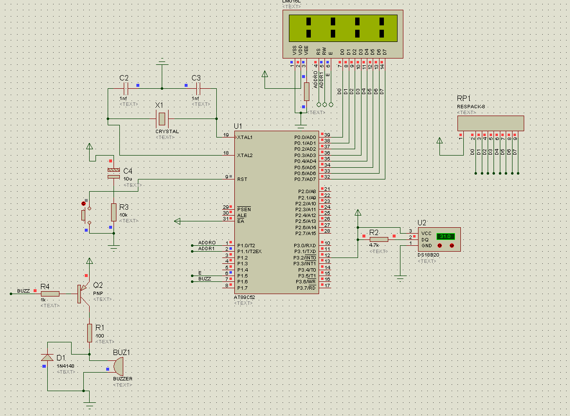

51單片機寫的溫度報警器程序,下載到板子上功能是正常的,用Protues仿真不了
ID:1053191 發表于 2022-11-22 09:41 | 顯示全部樓層 |閱讀模式

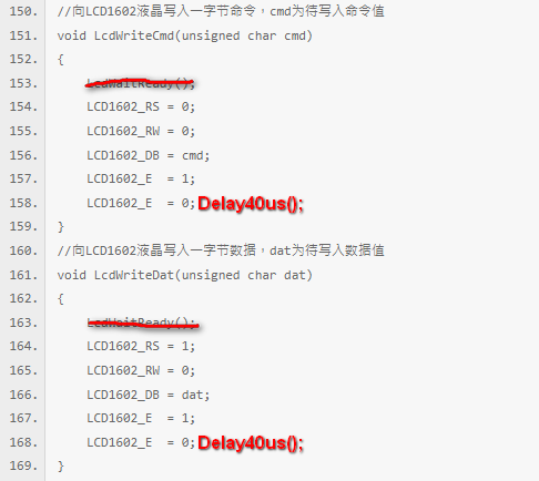

部份版本的Protues LCD1602仿真不支援查忙 于是你的程序在while (sta & 0x80);中死循環了 2022-11-22_141159.png

Protues仿真對程序要求更嚴謹,也就是說在實物上通過的代碼,在Protues上仿真不一定能過;在Protues上仿真能過,電路一樣的情況下,在實物板上基本都能過。
